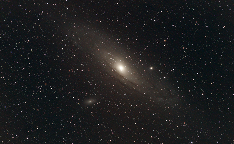

On commence avec M31 :
22X2min a 1600 ISO
Une version plus grande ICI

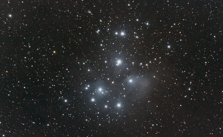

Ensuite M45
42X1min30 a 1600 ISO

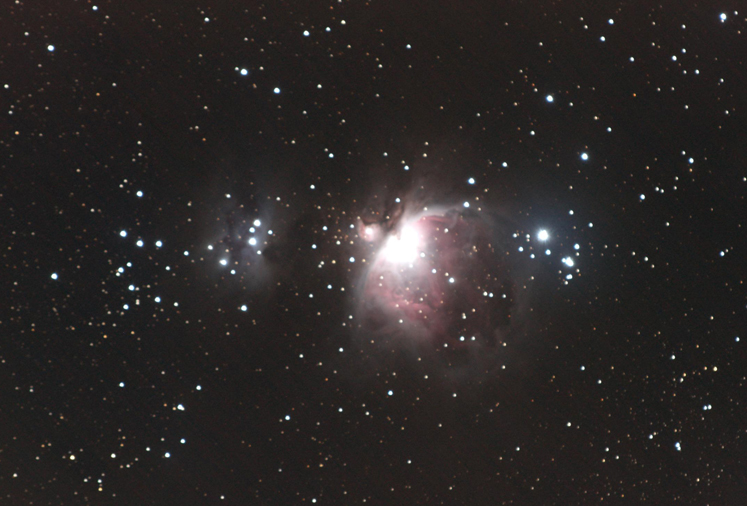

Et enfin M42
50X1min30 a 1600 ISO

Tu as cependant une méchante trame colorée diagonale. As-tu fait des 'offset/bias' et du 'Dithering'?
Aussi, tes images sont à l'envers (effet 'miroir'), ce qui est bien curieux pour un objectif photo. :confused:

Il semblerait que ca soit Iris que me les a retourner automatiquement je sais pas pourquoi...
'Dithering' ?! c'est quoi ca :?: j'ai bien fait des offset par contre, mais oui la trame ce voit bien sur M45 :confused: , j'ai peut être été un peu dur sur le traitement.
Oui, cet objectif est terrible, son prix est un peu élevé pour mon porte monnaie,mais il est bien rapport avec ses performances.
Une grosse préférence pour M45 ;)

Fais une recherche sur le forum, il y a plusieurs posts récents qui en parlent. C'est une technique pour éliminer la trame en décadrant régulièrement l'image de quelques pixels.

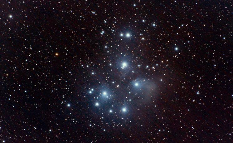

je trouvais M42 et M45 un peu ternes, alors je me suis permis de les bricoler un peu, l'inconvénient est que du coup, la trame rouge ressort et j'ai dû quand même limiter les saturations. Dis-moi si tu veux que je les laisse ou pas.

Ps : je pense qu'un petit coup de BLACK sous Iris peremettrait encore d'arranger la chose, mais au prix d'un fond de ciel très (trop?) noir
C'est vrai que ca ressort mieux comme ca... surtout sur M42. j'avais aussi essayer sur M45 , mais la trame se voyait beaucoup trop. C'est pour ca que j'ai préférer mettre une version plus "douce" ;) Mais laisse les quand même...

Oui c'est plus facile de pousser les traitements sur M42, qui est déjà rouge, ce qui masque un peu la trame; alors que sur le bleu de M45 ça fait un peu mal aux yeux...
il te faut faire tes shoot a 800 iso et faire un objet par nuit, voir 2 en hiver, c'est ce que font les sages !!
