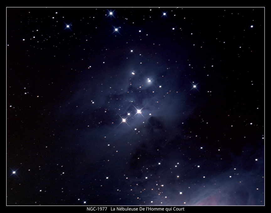

Hier soir, j'ai voulu imager NGC1977, l'homme qui court (le nom me fait rire, mais en cherchant, c'est vrai qu'il y est :D. Ciel clair, petite brise bien agréable pour un mois de novembre presque achevé ! Par contre un lampadaire m'a carrément fait crique J'aurai aimé le :m1: .J'ai mis le pare buée qui m'a servi au final de "pare soleil".
Au 30D non défiltré au foyer sur un Orion 200/1000 sur SVP motorisé.
86 poses de 60" mais 56 poses de retenues
17 dark
17 offset
17 flat
Traitement sur DSS & photoshop. Iris.... il faut que je m'y mette, mais généralement je foire :be:

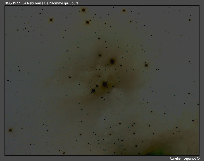

En couleur inversé (histoire de):
En plus gros:

Salut Aurélien,
Très beau Running man, une nébuleuse que j'affecte beaucoup (il est plus vaillant que moi pour courir en ce moment :D ).
Excellent traitement.
Bravo

Merci beaucoup Philastro :)
Il est surement motiver :be:

Salut Aurélien je suis désolé de t'avoir loupé il est très jolie ,bon tu a eu un petit souci de guidage mais arrive quelque fois mais ne gâche rien a ta photo bravo continue comme ça
amicalement lionel
Splendide! Je trouve que les couleurs sont splendides et je bave de pouvoir parvenir à des résultats pareils, en dépit des petits défauts de suivis.
Encore Bravo!
