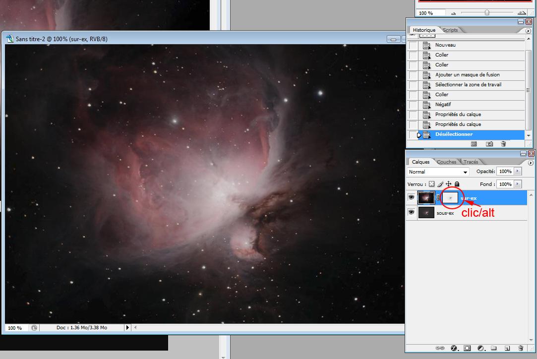

  Philastro a dit :
... cela que j'aurais voulu faire pour garder les étoiles telles qu'elles le sont sur l'image la plus exposée.
en fait, je n'ai pas fait un masque de fusion au pinceau
j'ai mis la sous-ex dessus, puis rajouté un masque de fusion
je suis retourné sur la sur-ex control a, control c
puis alt/clic sur le masque de la sous-ex et control v puis de nouveau alt clic pour revenir en visualisation normale
j'ai ensuite (au pif) mis ce calque à 55% de transparence, ça le fait bien je trouve aussi:D

Merci Gérard, j'essayerai ta méthode ce soir. ;)

beaucoup plus simple: sous-ex dessous /sur-ex dessus
masque sur sur-ex
copier la sous-ex dans le masque et l'inverser
pour copier dans le masque, il faut cliquer sur lui en appuyant sur alt, l'écran devient blanc (ou noir selon ton masque); tu refais un clic/alt sur lui après inversion
pas mal phil, le dada s'en sort mieux, après l'explication de gégé et de toutes ces ex, une dessous et une sur !!! houlala c'est chaud tous ca :), sinon pour ta 42 tu peux toujours essayé une sélection d'étoiles et faire une petit décalage de 1 ou 2 pixel pour les remettre ronde, j'avais vu ca sur un Tuto a nicolas Ou.. mais m'en suis servie qu'une fois et depuis le temps j'ai fait un formatage donc j'ai un peu perdu toutes ces info de tutos.
Gérard, tu m'as embrouillé. :D
Merci Matthieu. ;)
Je me reprendrais tout ça tranquillement cette semaine ou ce week-end car la météo s'annonce pourrie.
