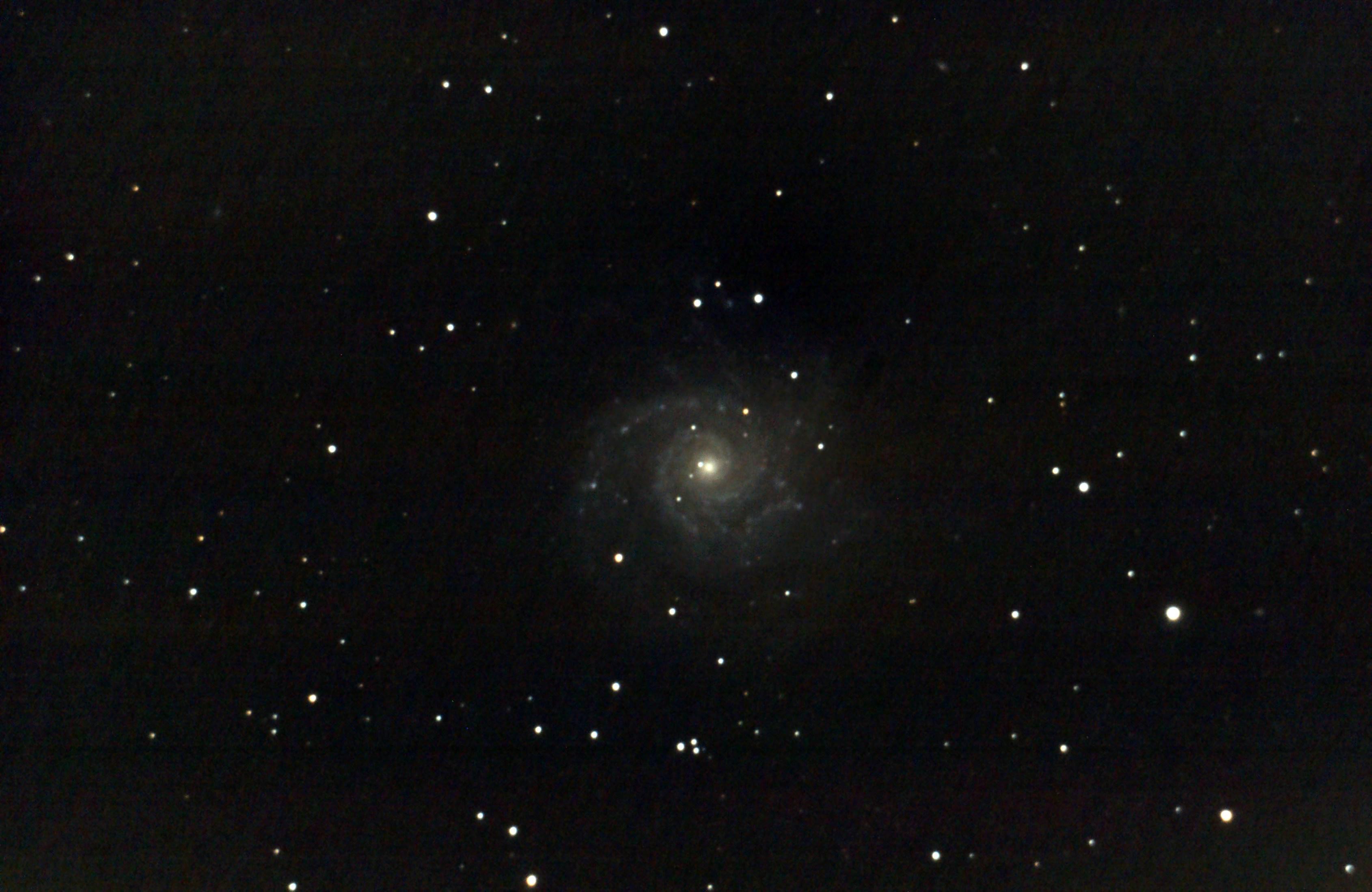

M74 au C8 avec F/D=10 : une petite dernière
jplees74
Re....

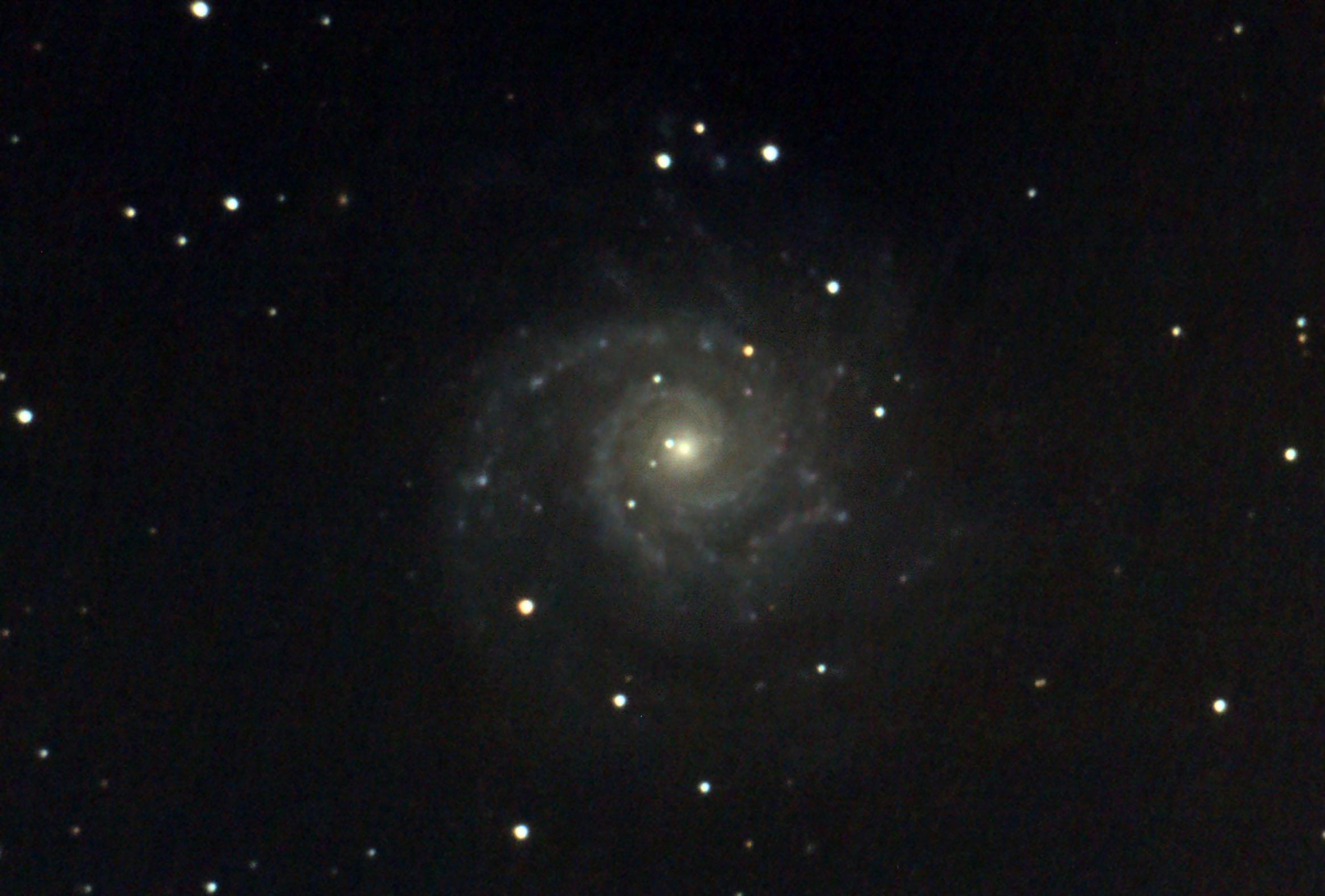

Voila ce que ca donne après avoir recollimé le C8
photo prise hier soir 30 novembre, 60 poses de 2mn au Canon, F=2000
Pour m'y être frotté pendant longtemps (sans succès) à l'APN je sais qu'elle est très difficile
et à 2000 de focale, c'est un petit exploit :)
les bras sont bien dessinés, l'essentiel est là, bravo!
Salut Jean-Pierre,
m74 est très difficile, et encore plus à F/D 10.
L'addition des deux soirées donne un beau signal.
Peut-être revoir les couleurs (un peu trop vert sur mon écran).
Bravo.

Bonsoir
merci pour ta visite
je regarderai ce que donne la couleur demain sur un bon écran car la je n y vois plus rien (coucher 1h30 hier , lever 6h45 ce matin et 2h ce soir a bricoler M74 sous iris et photoshop, mes yeux n'en peuvent plus et l'écran du portable n'est pas terrible...)
T'es courageux dis-moi. 200mm ouvert à 10 avec un APN faut le faire, et tu l'as fait, bravo.
Tu peux utiliser un réducteur de focale pour envoyer un max de photons à ton APN.
D'habitude c est ce que je fais (le réducteur) mais la j ai voulu tester un Crayford derrière mon Celestron pour affiner la mise au point et j ai eu la mauvaise surprise de constater que vu la longueur, le Crayford et le réducteur ne faisaient pas bon ménage (avec le réducteur de focale et le crayford la distance de focalisation est trop courte et on n arrive pas a mettre au point, alors que sans réducteur ca marche...)
JP
bizarre, sur mon C8 reducteur + PO pas de probleme pour la mise au point
oui moi aussi j ai trouve ca bizarre le probleme c est que le reducteur que j ai doit se visser avant le crayford et comme ce dernier est très long meme en bout de course de la vis de mise au point du C8 le foyer est trop en avant de l appareil photo. Peut etre as tu un PO plus court (vu que ca marche sans reduc il ne doit pas manquer grand chose)...
