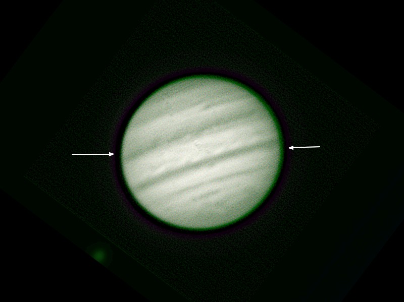

Ce soir, je resssors tout ça vers 16H00, le ciel est super dégagé et malgré mon début de bronchite(...) je me mets sur la terrasse avec tout le matos, l'ordi etc
M.E.S plutôt correcte. Je fais des films à tire larigot en 400x400 ou 600x800 avec ou sans Barlow 30ms en général 60 ou 90 secones.
Bref, même constat, les films malgré une M.A.P que j'essaye de peaufiner semblent trop flous.
Je mets mon Nagler 11 et me dit que l'image n'est pas top et que les satellites ne sont pas des points et "brillent" trop. Arf, comment faire? J'suis sûr que la collimation est définitivement pas bonne. Tant pis. C'est trop tard pour ce soir.
Je traite rapidement deux trois films. J'ai droit à du vert fluo en fin de traitement, la cata...

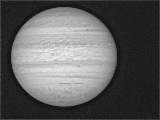

Bref, je ne suis pas satisafait mais j'vous montre pour que vous me cibliez le souci. :)
Ca vient bien de la collimation? Non?
à 200%
à la Barlow x2

Tu essaies un télescope un soir de forte turbu (et très humide en plus en ce moment), non collimaté et tu en déduis qu'il n'est pas bon, n'est-ce pas un peu hâtif, non ? :be:
Première question: le télescope était-il à température ? Pour un Mak de 180 mm non ventilé, le tarif c'est au moins 2 heures !

Alors et j'insiste si ta Jupiter était bien centrée dans ton télescope il faut retoucher un peu la collimation.
La preuve dans le cercle noir qui l'entoure sur ton image qui est décentré.
Bonne journée.
Luc;)
Bonjour Luc :)
Je crois que cette image est tirée d'un film en 400x400 avec Barlow et que sur la fin du film Jupiter se rapprochait dangeureusement du bord du cadre.
400x400 c'est tout petit, mais j'ai voulu voir ce que ça donnait.
Le temps est couvert, je crains de ne pas pouvoir corriger ce problème today :cry:
A suivre...
Bonne journée.
Luc;)
Luc, connaissant les effets parfois étranges de la turbulence, je dirais qu'au vu de ces images... On ne peut strictement rien en déduire !
Il faudrait des vues en intra/extrafocal et une de la figure d'Airy (sur une étoile brillante avec un filtre rouge si nécessaire). ;)
Albéric

Oui je sais ça surprend toujours de collimater sur la planète mais centrez la dans l'oculaire et défocalisez si c'est bien collimaté elle se floute symétriquement sinon il y a un problème. D'ailleurs le cercle autour de la planète est centrée sur les plus belles images du forum quand il est visible. Vous pouvez vérifier sur celles d'Albéric ou Patry et d'autres il suffit souvent d'augmenter le gamma.
Je vous renvoie à l'article que j'avais écrit 1 mois après avoir eu mon télescope et qui avait fait un ramdam sur les sites astros où je me suis fait incendier mais je persiste.http://www.webastro.net/forum/showthread.php?t=31426&highlight=Collimater
Exemple :
Et comme je dis souvent "Quand c'est net c'est net.".
Bonne soirée.
Luc;)
