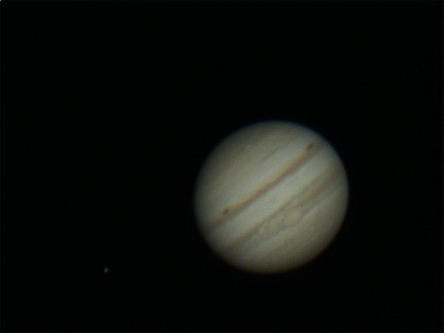

Voici une photo tirée d'un premier "avi". J'en ai fait une vingtaine.
Prise acquisition : imagin source dfk 21 couleur, gain +/- 600, gamma +/-100
30 im/sec, avi d'une minute
sc 203 + barlow 2.5
Pourriez vous me donner quelques conseils pour progresser;)
J'ai remarqué que sur certaines de mes photos des "pelures d'oignons" étaient présentes celà est du à l'acquistion ou au traitement? Perso j'utilise registax5
en mode simple sans rien changer des réglages du moins sur cette photo
Je pense qu'il y a du détail sur cette photo mais je n'arrive pas à le faire apparaitre:?:
Merci de vos conseils
Bonne nuit
alain
Bonsoir Alain,
Oui, elle n'est pas mal du tout ta Jupiter. Mais on a besoin d'un peu plus de détails : combien d'images gardées / nb d'images total de ton acquisition ? Quelles étaient les conditions : transparence / seeing ? Méthodes de post-traitement : ondelettes ? En regardant attentivement ton image, j'ai l'impression qu'on peut en tirer plus : peux-tu poster une image brute issue du traitement (immédiatement après stack) et non compressée (bmp) ?
Eric
Salut Alain,
Jolie image de Juju.
Il semble que le ciel ait été clément ce soir. ;)
Comme Eric, je pense qu'avec un traitement à tête reposée, tu devrais en tirer encore davantage.
Merci phil et Eric
je joint une image bmp brute; perso sur mon écran je vois.. ici present rien:?:
Donc avi de 1711 images Lowest quality 90 Registax à stacker 1159 images
pour les conditions à mon avis c'était bien; aprés quelques jours de vent c'était bien dégagé. Les étoiles ne dansaient pas.
Merci pour votre aide
alain

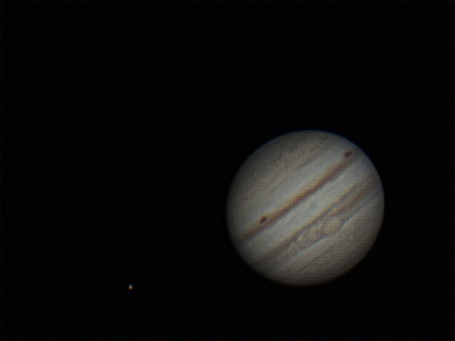

Désolé,
je joints une autre image d'un autre avi de 1529 images optimisé sur 750
Là j'ai ce probleme de quadrillage? Quésaco:cry:
merci pour vos conseils
bon apm
alain
Tu as des problèmes car ton image est en jpg, sans doute compressée. Inscris-toi sur un hébergeur d'images (par exemple http://imageshack.us/ ou http://www.closr.it/) tu pourras y copier des images au format png (c'est pas du bmp mais ça fera l'affaire).
PS : j'ai l'impression que ta dernière image n'est pas l'image avant ondelettes (elle est trop nette) ...
Eric
Mieux encore qu'un hébergeur d'images: un hébergeur de fichiers. Là, tu peux stocker n'importe quoi: bmp, TIF, RAW,... Aucun risque non plus de voir son image comprimée ou affublée de pubs. Perso j'utilise Dropbox.com mais il y en a bien d'autres.
PS: on dirait que ton image a un excellent potentiel!
Les 'pelures' et les trames sont causés par un excès de traitement (ondelettes, sharpen, etc.).
Merci orionrider des conseils;)
Eric la dernière est en jpeg il s'agit d'un autre avi. C'est ce que j'essaie de comprendre car je pense que l'image est bonne mais c'est soit pelures d'oignon ou ce quadrillé. En fait je trouve qu'il y a comme un "voile" devant l'image:?:

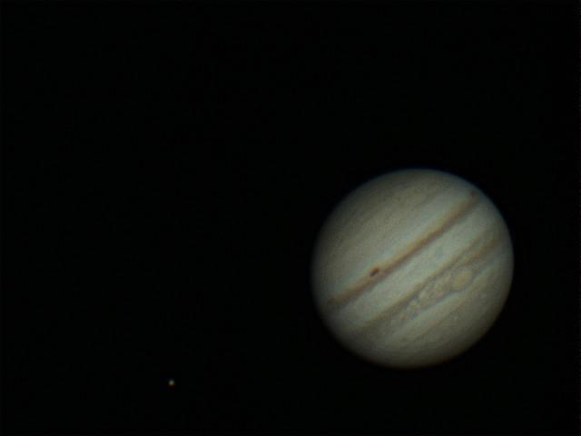

merci d'etre passé par ce post et merci pour tes encouragements17564-1323471647.jpg
romain merci ;) des que l'on se retrouve la haut on reparle du traitement. Ci dessus la photo d'un autre avi. On voit l'évolution de la pertubation sur la gauche de la gtr. Si bon sang j'arrivais à éliminer ses pelures je pourrai pousser les ondelettes:rolleyes:
à bientot
alain
