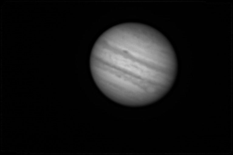

Avant de faire du CP j’ai lancé une acquisition sur Jupiter à 1h33, le résultat est assez médiocre.

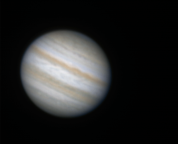

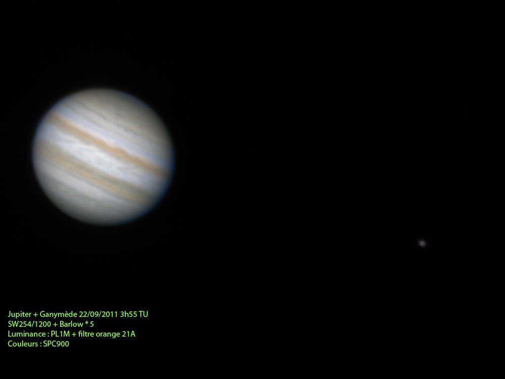

Toujours avec la PL1M, une animation Jupiter-Ganymède issue de 4 séries prise le 22 septembre entre 5h53 et 6h10 ou 3h53- 4h10TU.
Pour chaque série je n’ai retenu que 75 images pour l’empilement. Le résultat est plus bruité mais plus fin.
Au cas ou votre écran ne permet pas d'afficher l'image en entier, Ganymède se situe à droite de l'image.
Je poste 2 variantes, l’une avec un post traitement minimum puis avec un renforcement de contraste.
La 1° est plus aérienne et rend mieux l’aspect gazeux de Jupiter, sans pour autant perdre de détail. A vous de voir celle de votre préférence.
L’extraction de l’image issue de la série à 5h55 :

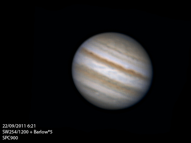

L’animation suivante est issue de 4 séries faites avec la SPC900, Ganymède ne rentre pas dans le champ du capteur.
Comparez cette animation à cause de la technique d’assemblage couleurs RGB pur. En perd aussi du détail à cause de la compression d’image faite avec la SPC900.
J’ai assemblé les 2 animations, pour mieux éliminer les différences entre la technique LRGB avec la PL1M et RGB avec la SPC900 j’ai repris les images de la SPC900 en RRGB. Il reste des différences de niveaux que j’ai tentais d’égaliser, mais il me manque la maîtrise.
Sans ajustement RRGB

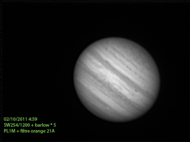

Jupiter NB puis colorisé. Cette fois ci le traitement est assez soutenu, je n’ai plus le temps pour tenter une version plus douce.

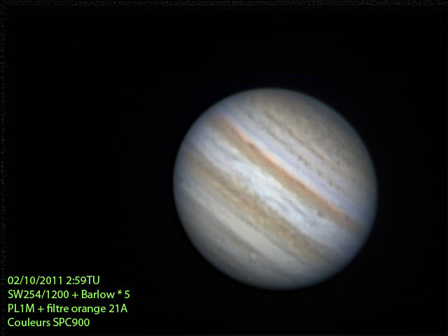

Une animation à partir de 3 séries de 4h59 à 5h03 (2h59-3h02TU)
Puis un passage à la taille supérieure, la trame parasite sur l’image ma donnée du fil à retordre, il reste des résidus de cette trame, quel boulot !

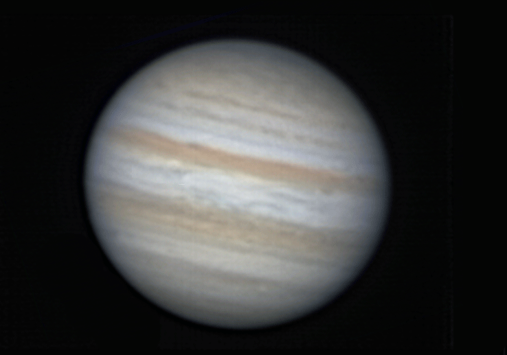

L’animation de 2 séries espacées d’une minute l’une à 5h10, l’autre à 5h11 (3h10-3h11TU). Les poussières sur le capteur me donnent des artefact, je n'ai jamais réussit à bien nettoyer le capteur de la PL1M.
Celle de 5H11 à 80% :
Ce qui m’a était fatal en temps de traitement ce sont les poussières sur le capteur de la PL1M. J’ai du mal à le nettoyer. Il résulte une visualisation des milliers d’images pour une présélection manuelle afin d’éliminer les images avec les poussières les plus grosses. Pour les images restantes il résulte des artefacts qui présentent des faux détails sur les images. J’en ai éliminé au post traitement pour avoir des animations plus propre. Il faut que j’apprenne à bien nettoyer ce capteur et de faire des flats.

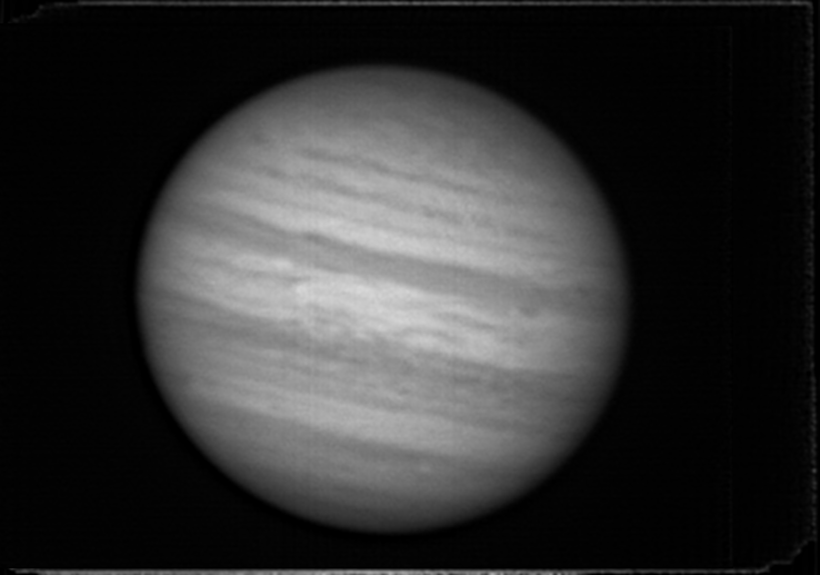

Luc, la trame dans le fond du ciel, je ne suit pas. Sur la grosse Jupiter en noir et blanc, ça fait des lignes verticales sur Jupiter, en montant le contraste ou les Wavelet c'est pire.
Pour celle en couleur, j'ai éliminé une bonne partie par FFTD puis FFTI sous Iris. Mais ce n'est pas facile à trouver et isoler les fréquences parasites.
C'est un peu comme dans l'autoguidage, tu as une erreur périodique puis des fréquences secondaires. Pour avoir une courbe pure de l'EP il faudrait éliminer les fréquences secondaires.
Ce que fait la fonction FFTD d'iris, une transformation dans le domaine de Fourrier, le signal utile est censé ce séparer du signal parasite. Mais parfois c'est si bien mêler que si tu supprime une trame parasite au même temps en bouffe du signal utile, un vrai casse tête. Le massacre ou la réussite ne sera visible qu'a l'inversion par FFTI.
