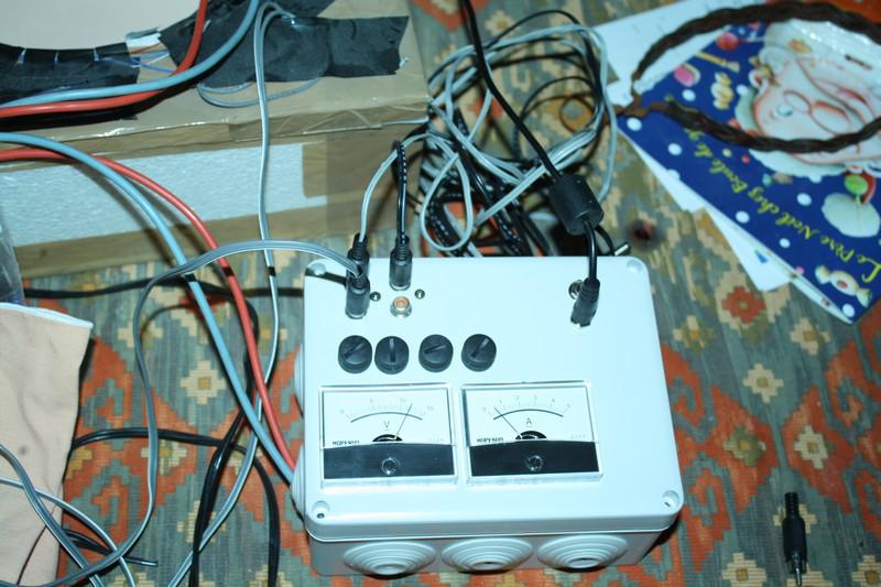

Cahier des charges :
-Regrouper tous les points d'alimentation à un endroit.
-Pouvoir surveiller la tension et l'intensité.
-Être protégé contre les courts circuits, les surtensions.
-Proposer différentes sources possibles: 220v / 12v redressé / Batterie ...
-Résister à la condensation de la nuit .
Voici le début :
Je suis parti d'un boitier étanche de raccordement.
Aucun branchement interne pour l'instant, je cherche des solutions pour
faire des alim capables de sortir au moins 5A en 12V.
A suivre ;)
bonne bouille ton montage; en plus la boîte qui va bien; indice IP surement élevée; ce n'est qu'une boîte de jonction où est l'alim principale?
je réfléchissais pour mettre un vumètre avec des LED mais ça grignote un peu d'électricité......
le potar c'est bien, je pense le rendre plus visible de nuit avec de l'adhésif phosphorescent
http://www.pyrofolies.com/boutique/gaffer-et-ruban-adhesif-110/ruban-adhesif-phosphorescent-photoluminescent-le-metre-987.html
de chez bricobidule.........
Merci Chab pour le conseil.
En fait ce n'est pas un potar mais un bouton ON/OFF/ON pour sélectionner la source (batterie ou alim 220v qui sera dedans)
C'est une boite IP55 mais l'étanchéité au niveau des jonctions n'est plus IP :D
J'voulais du volume pour avoir de la place et de l'évolutivité ;)
J'aurais 2 fils, un cordon alim 220v pour brancher sur une prise, un câble pour relier sur une batterie voiture.

Choco, oui je voudrais mettre 2 led rouge au dessus des cadrans pour les éclairer un peu et surveiller sans devoir allumer la torche ;)
Eh bien, on pourrait les monter latéralement entre les deux cadrans,
au niveau des graduations, en perçant le couvercle transparent au diamètre
de la Led (3mm, transparente, rouge, je présume), + superglu en fixation.
Le faisceau illuminera les graduations et l'aiguille, et les led seront ainsi protégées mécaniquement, n'étant pas en saillie.:)
On peut prendre un modèle à haute luminosité, angle d'éclairage de 30° ou
plus. Dans ce cas, avec une résistance de 10 Kohms, on peut avoir assez
de lumière pour une consommation électrique ridicule (environ 1mA par led).
Il est possible de dépolir les Led au papier émeri fin, pour diffuser le faisceau.

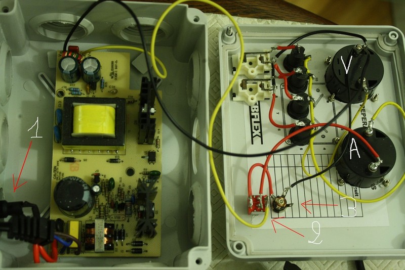

Grosse mise à jour dans mon alim BOX:
J'ai intégré une alim 12V 5A à l'intérieur.
Bien sûr je préserve la sécurité par le fusible 1A en (1)
L'interrupteur (2) me laisse le choix entre l'alim interne et une alim externe (en cas de soucis) qui se branchera en (3).
Enfin l'ampèremètre et le voltmètre permettent de surveiller les tensions et intensités :D
Voili voilou
PS: L'alim me sort plus 14V que 12V, faut que je vois si l'EQ6 et l'ATIK supporteront ces 14V plutôt que 12V, sinon je rajoute une diode en série et hop ça baissera un peu la tension
bonjour
(en cas de besoin par une alim extérieur) (point marqué 3)cette fiche sauf erreur de ma part c'est une fiche RCA ? si oui cette fiche est trop faible pour encaisser de l'ampérage .
la monture /CCD etc... .
je ne voie aucune protection si ce n'est le fusible de la carte alim !
si tu dis que tu sort mini 14v met un pont de diode sur chaque sortie tu auras 12,8 v
et en plus tu seras protégé par les inversion de polarité.
Alain
Merci Breal pour ta participation ;)
La prise extérieur RCA, je l'ai déjà utilisé sous 3A sans problème pendant toute une nuit.
Je crois qu'elle tient.
Niveau protection, j'ai la série de 4 fusibles (1 par prise RCA) en noir à coté des V et A ;)
Chaque fusible est adapté à l'instrument branché.
L'idée du pont de diode est très bonne, j'a déjà eu un accident à cause d'une inversion.
Là le 12V est bien polarisé donc pas de soucis (pour l'alim interne)
Et maintenant avec la présence du voltemètre ,je vois tout de suite si c'est bien polarisé avant de brancher le reste.
bonjour
donc 4 prises.
je pense que la monture la ccd ou apn peut être une résistance chauffante ou autre les amperes defiles.
par précaution pour cette prise (3) j'adopterais la sécurité avec une prise a verrouillage et dédié a un ampérage adapté.
une prise qui se débranche en tirant sur le fil :?:
adapte toutes tes prises tu seras tranquille pour longtemps :)
Pas trop d'inquiétude à avoir avec des prises ou fiches RCA,
il en existe simplement de différentes qualités: ça va du "tout plastique"
qui est à éviter, jusqu'au "tout métal", qui supportera sans broncher ces 3Ampères.:)
Bon, il me semble que c'est une alim à découpage, je ne les aime pas, mais je suis vieux jeu là-dessus.
Elle présente au moins l'avantage d'entrer dans le boîtier.
Ce qui me semble dommage, tant qu'à faire une boîte perso, c'est de ne pas y avoir incorporé le chargeur pour la batterie ; un modèle rapide (donc puissant)
n'est d'ailleurs pas indispensable: un courant de 4 Ampères suffit, avec, bien sur,
une limitation, un arrêt automatique, ou une simple minuterie mécanique.

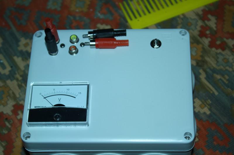

Suite à la réponse d'ATIK consernant les 14,1V, je voudrais baisser un peu la tension pour l'ATIK, l'ATLAS peu supporter jusqu'à 15V donc ps de soucis pour elle.
J'ai tenté de mettre une diode en série pour baisser mais quand je mesure ma tension, je ne constate pas la baisse.
La diode une SB430 supporte 3A donc devra tenir longtemps.
Mais j'ai toujours 14,1 V en sortie (sans baisse de tension)
Est-ce que c'est dû au fait qu'il n'y a pas de courant qui passe que la tension ne baisse pas ? (j'ai mesuré à vide donc pas de courant).
Merci à ceux qui s'y connaisse pour leurs conseils.
personne qui s'y connait en elec pour confirmer?
J'ai tenté en branchant sur ma boite à flat, et comme ca pompe du courant, il y a baisse de tension, je pense que c'est tout bon, mais j'ose pas tester sur l'atik :D sans cofirmation ;)
