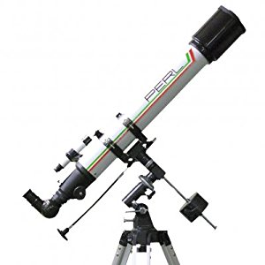

Il y'a un mois (mais je le voulais depuis que je suis toouut petit :be: ) j'ai acheté une Perl T04 à la maison de l'astronomie. Je commence par un 70/700 pour 2 raisons: d'abord je suis à Paris donc pollution lumineuse:
donc je suis obligé d'en prendre un qui tienne dans la voiture pour aller dans un endroit moin lumineux (la Normandie).
Je suis quand même très satisfait de cette lunette même si je la changerai dans quelques années.
(n'est-elle pas magnifique???)
Juste un petit peux fâché ( j'aurais préféré un pointeur à la place du chercheur).
En espérant apprendre plein de choses (196ème au quizz!).
Nitub
PS:désolé pour la taille de l'image énorme, je ne sais pas comment régler la taille.:?:
