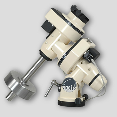

Je repose une dernière question (ho non, pas encore lui!): Est-ce possible de remplacer sa monture équatoriale par une monture GO TO?
par ça: a748psyn.png
Juste changer une pièce, pas l'instrument complet.
Euh...Nitub, la monture que tu nous montres n'est pas Gotoïsée:confused:...juste motorisée sur les deux axes au lieu d'un seul sur la première, ce qui n'apporte pas grand chose, surtout en visuel !
Ceci dit il n'y a pas d'associatiosn obligatoire entre un tube et une monture, heureusement !!! il faut juste vérifier :
- que les systèmes de fixations sont compatibles ou adaptables, ce qui est presque toujours le cas
- que la nouvelle monture est capable de supporter la charge (mais comme généralement on change de monture pour une plus grosse...sauf dans les options solution compacte de voyage)
Il faut aussi penser à prévoir une alimentation de terrain, la plupart des montures Goto n'aiment pas se retrouver sans énergie !!
Oui je n'ai pas trouvé d'image de monture gototisée sur internet donc j'ai pris celle là.:confused:

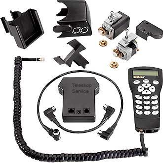

Et la majorité des montures 'sérieuses' acceptent un 'upgrade' en GoTo.
Exemple pour une 'simple' NEQ3:
http://www.teleskop-express.de/shop/product_info.php/info/p3235_SynScan-GoTo-Upgrade-fuer-EQ3---CG4----Motoren---Steuerung.html
Le prix est le même qu'une monture gototisée avec instrument et trépied? J'ai bien l'impression que oui. De plus je possède une EQ1, donc j'en prendrai une plus grosse plutôt que changer la monture. Merci de ton aide (et à OrionRider aussi!).
Il ne faut pas confondre 'GoTo AZ intégré' et 'GoTo sur monture équatoriale'. Le premier système, mécaniquement simple, est bon marché mais ne convient qu'à l'observation (pas de photo). Il est souvent vendu avec un petit instrument spécifique. Le but n'est pas d'utiliser la monture pour plusieurs instruments, c'est un 'kit intégré' où le plastique a la part belle. La charge utile est d'ailleurs limitée.
Exemple: http://www.teleskop-express.de/shop/product_info.php/info/p4208_Celestron-60LCM---60-700mm-Computerized-Refractor-Telescope.html
Le GoTo sur équatoriale est une mécanique de précision fort complexe et 'tout métal'. Le prix est aussi plus élevé. La monture peut être utilisée pour toute une gamme d'instruments.
Exemple: http://www.teleskop-express.de/shop/product_info.php/info/p3799_Skywatcher-EQ3-Pro-SynScan-GoTo-Equatorial-Mount---Tripod.html

Ha d'accord. Donc il faut mieux que je garde ma monture équatoriale?
On ne peut pas équiper une EQ1 en GoTo. Faut pas pousser, c'est une monture à 39€ (avec trépied!)...
La première monture 'sérieuse' qui peut s'équiper en GoTo est la NEQ3.
