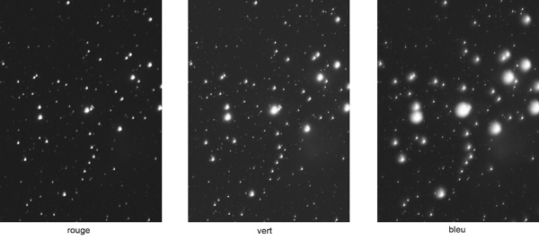

Il y a quelques jours j'ai fait des essais avec un Pentakon 135/2.8 sur le 400D
20*2mn
le moins que l'on puisse dire c'est qu'il n'est pas apo :(
chromat1.jpg?psid=1
la rouge est bien, la verte bof quant à la bleu boerkkkk
du coup, j'ai utilisé la rouge en luminance avec par dessus le rvb bien flouté et 75% de transparence
pleiades_apn_135.jpg?psid=1
voila, c'était juste pour le fun:D

Tu as essayé à f/4 pour voir si ça ne s'améliore pas? A voir l'absence d'aigrettes on dirait que tu l'as faite à pleine ouverture. :confused:
Salut Orion, oui c'est certain, sur M42 fermé à 4 c'est moins visible
d'après ce que j'ai compris, sur le tuto, il remplace les lames de fermetures?
est-ce que on ne pourrait pas faire un cache extérieur, par ex collerette de +-5mm et le laisser ouvert?
j'essaierai de me faire un petit cache en carton pour voir

Bonjour Gérard pourquoi ne pas tenter de fermer un peu plus lors des prises de vue de ces couches et contrôler avec la fwhm ? Pour celles-ci un traitement séparé log avant le compositage as-tu essayé?
Salut Lucien
ce sont des images APN pas CCD
j'ai séparé les couches et traité comme à la CCD uniquement pour atténuer les défauts
Salut Lucien
Excuses, je pensais que tu étais avec l'atik et la raf, ce serait peut être la solution le champ serait moins grand.
j'ai fait un essai mais seule la couche rouge est valable
par contre dès que possible j'essaie le halpha
Dommage , pour ces couches fautives il n'y a pas un moyen avec cs3 de les réduire avec un filtre minimum et en réglant le diamètre avec l'atténuation il doit bien y avoir une solution.
