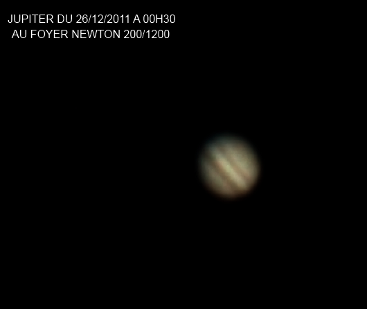

Donc voici la bête, prise, il me semble, derrière l'occulaire, à main levé donc.
Elle a été post-retouché à l'état de .raw :).

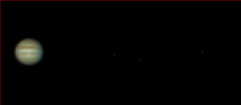

Et puis, voici aussi une photo prise sans objectif, ni oculaire, toujours à main levé ( je devrai inverstir dans un adapateur moi dis donc ... :confused: )
Comme vous le constatez, c'est pas fameux fameux :/. J'espère que vous saurez me conseiller :p J'ai tout à apprendre !

Salut dosage,
J'essayerai de te répondre plus en détail ce soir et les copains te donneront aussi des conseils judicieux pour progresser.
Sinon, on peut faire de très belles images de Jupiter avec un apn 1100d.
La première chose est de stabiliser ton setup, faire de l'acquisition en tenant l'apn derrière le télescope conduira toujours à des images floues.
Bonjour.
Je pense que tu y gagnerais grandement en faisant l'acquisition d'une bague T2 et d'un raccord te permettant d'installer ton reflex directement au foyer de ton télescope. En utilisant le logiciel EOS MOVIE RECORD que tu trouveras gratuitement sur internet, tu dois pouvoir capturer des avis de quelques secondes (une centaine d'images à l'arrivée) que tu traiteras avec REGISTAX 6 (logiciel également gratuit).
Bonjour dosage
Smashy a tout dit: une bague T2 pour connecter l'appareil au tube : INDISPENSABLE. En plus, le fait d'être phyisquement connecté devrait te permettre de filmer. Une barlow apo aussi te sera utile, un lien utile pour faire le calcul pour déterminer la ficale optimale pour ton capteur : http://astrosurf.com/thomastro/Technique/formules%20astro/formules.html.
Ensuite plutot que des images, un film donc (30 secondes au moins, ne pas hesiter à faire varier les paramètres d'acquisition : exposition, nombre d'images/sec...durée du film) puis du traitement sous registax ou IRIS.
Tapes EOS dans le moteur de recherche section ptohos et planetes..tu verras que ces nouveaux canon en ont dans le ventre pour l'imagerir planétaire maintenant.
Je te confirme qu'il te faut une bague T2 et un adaptateur photo coulant 1,25" ou 2". Voir par exemple : http://www.pierro-astro.com/Accessoires.html#3 ou chez d'autres.
Si tu prends le 2" (ce que j'ai) les barlows doivent être aussi en 2" pour toi au minimum une 3 fois.
Télécharge le logiciel conseillé par SMASHY et à toi les belles acquisitions.
Bonne journée.
Luc;)
