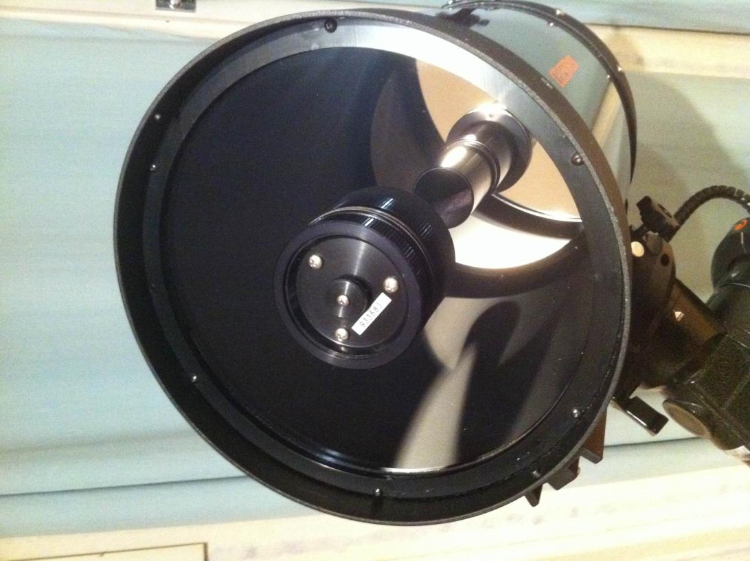

me revoici avec le réglage du secondaire.
D'un point de vue mécanique, j'ai un doute. J'ai pas mal cherché sur internet mais je n'ai rien trouvé (sauf quelques infos sur http://www.bbayle.com/page_modif_c8/).
On voit sur ma photo en PJ les 3 vis cruciformes et la vis centrale, moletée.
Il semblerait donc bien que comme tu le décris la vis centrale est vissée dans le centre du miroir et que les 3 autres vis poussent. Donc les embouts des vis sont plaqués contre la face AR du miroir et donc, les trous taraudés pour ces vis sont dans la pièce porte-miroir fixée sur la lame de Schmidt.
Alors pourquoi les têtes de ces 3 vis ne sortent-elles pas du porte-miroir ? Elles sont bien plaquées contre le porte-miroir (on le devine sur la photo mais je l'ai bien constaté). Normalement, pour pouvoir avoir un peu de réglage, elles devraient avoir une liberté de translation quand on les tourne. Or là, elles sont plaquées....
A moins que ce ne soit l'inverse: la vis centrale sert de point d'appui central (qui serait amovible tout au moins réglable pour reculer ou avancer légèrement le miroir) et les 3 vis cruciformes tirent (donc elles sont plaquées).... re :?:
Est-ce que la possibilité FASTAR a un rapport à tout ça ?
PS: à noter qu'il y a une petite vis cruciforme au milieu de la vis moletée.... Késako ?
Dans l'espoir de vos lumières.....
bonjour,
je m'auto-réponds.....
J'ai regardé d'un peu plus près ce qu'était la compatibilité FASTAR et j'ai ainsi découvert que sur mon C8, puisque compatible FASTAR, je pouvais démonter le miroir secondaire sans démonter le tube. Je n'en vois pas l'utilité immédiate pour moi pour l'instant (peut-être un jour pour le nettoyer).
Cela me fait penser que la vis moletée centrale en fait n’intervient pas dans le réglage de la collimation. Pour autant, je ne vois pas à quoi elle sert si ce n'est d'offrir un point de préhension au moment de l'extraction du miroir (comme ici : http://jp-brahic.chez-alice.fr/hyperstar.htm).....
Les 3 vis cruciformes seraient donc bien des vis tirantes...
Qu'en pensez-vous ?
Pour moi les 3 vis sont tirrantes. Le principal est qu'elles soient bien serrées quand la colim est faite..

Tu peux évidement sortir le secondaire et le démonter pour voir comment les vis fonctionnent, en comptant le nombre de tours tant qu'à faire, ça permettra une re-colim plus facile.
La compatibilité Fastar est indispensable que tu veuille installer un jour un Fastar (modèle Celestron) ou un Hyperstar (pareil, mais "mieux" de chez StarArizona).
Dans ce cas, le support du secondaire est pincé sur la lame avec une couronne de maintient il me semble.
Il existe des kits de conversion (quand le tube n'est pas né "compatible") vendus par StarArizona dont voila la doc (pour un C11) ; http://starizona.com/acb/instructions/Hyperstar%20Conversion%20Instructions.pdf
Cela n'éclaire pas grand chose sur le rôle de la vis centrale par contre. Et sur la doc, il ne semble pas présenter la chose comme autre chose qu'un point de maintient !
et bien voilà, j'ai trouvé la raison de la présence de cette vis centrale ici: http://www.bobsknobs.com/page3/assets/CelestronSCTinfo.pdf.
Au §3, il est dit: "If the SCT is equipped with Fastar, a design that
allows the secondary to be replaced with a camera, a
central knob allows the secondary assembly to be held
while removing the outer ring.
C'est donc bien uniquement pour tenir le miroir pendant le démontage. Je l'ai pratiqué récemment, "ça le fait" comme on dit....
Dans ce PDF, il est aussi confirmé que les vis de collimation sont bien tirantes (elles se vissent dans la pièce sur laquelle est collé le miroir).
Plus quelques autres infos intéressantes sur la mise en place des BK....
