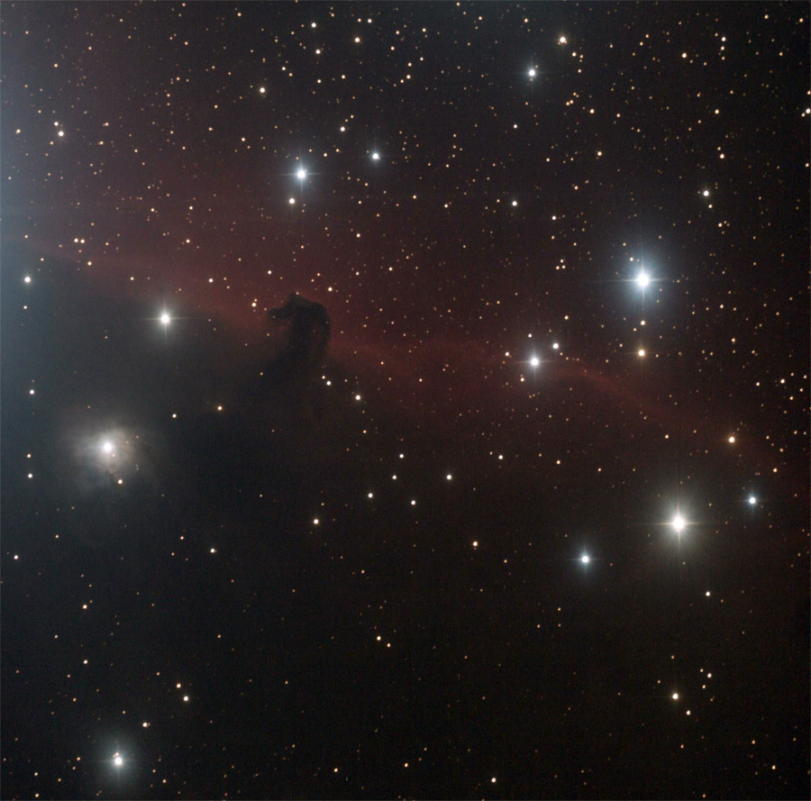

Voici une photo de la nébuleuse de la tête de cheval, prise à à Vinzier en Haute-Savoie le mardi 27 décembre, afin de tester le 350D défiltré que m'a laissé un copain :be: :
Matos :
- Newton GSO 200/800
- Canon 350D défiltré
- Paracorr Televue
- Monture EQ6 Pro
- Autoguidage au chercheur 8x50 et caméra Orion Starshoot Autoguider
Acquisitions :
- 20 poses de 3 minutes
- 11 offset
- 9 dark
- 8 flat
Traitement classique sous Iris + une correction des couleurs sous photoshop.

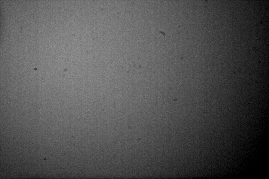

J'ai deux petites questions pour les spécialistes des APN.
Y a t'il moyen de nettoyer soi-même le capteur de son APN ? Celui que j'ai utilisé me semble assez poussiéreux, en témoigne l'image du flat que j'ai obtenu :
Cela dit mes flats ont l'air d'avoir bien fonctionné puisque les poussières ont disparu de l'image finale... Je devrais peut-être finalement laisser le capteur tranquille :?: ??? Ca me semble sale quand même ...

Ahhh enfin une image au 200/800 et 350D défiltré!
Je peux enfin voir ce que cela donne! Merci... :)
ça semble pas si mal pour des poses de 3min et 1h de pose.
Certaines étoiles sont un peu déformées, l'autoguidage au chercheur serait en cause?
Je compte utiliser ce principe également, et avec le poids de sc4 (+-500gr) je me demande si le 3eme point du chercheur mis sur ressort et qui permet de le régler facilement ne risque pas d'amener des problèmes...
Mais pour ta question, je dirais pour certaines galaxie comme M51 et M33, oui! Dés que le Ha est présent... :)
Belle image !!!
+ 1 pour la question, dès qu'il y a des régions H II, l'APN défiltré sera plus performant !

Une bien jolie tête de cheval que voilà...:) bravo.
Un bel animal,bravo pour cette image qui a semble t-il un gradient sur la partie gauche.
Un retrait de gradient sur fitswork ou autre apporterait un plus à cette image.
Jean-Pierre (de Beausoleil)

pour nettoyer le mien, je lui fait relever son rideau (il y a une fonction dans le menu) et un bon coup de serpillère oups...un petit coup avec une bombe d'air sec spécial électronique
au cas où une poussière serait restée dans la "paille" je met un petit coup dans le vide avant
je nettoie aussi la CCD et les filtres comme ça
De rien, tu as le même type de configuration alors ? Tu as fait des images (toujours intéressant de pouvoir comparer) ?
Pour les petites déformations, j'aurai plus tendance à mettre en cause soit
des restes de coma, soit une map encore perfectible liée à un peu d'astigmatisme du miroir ... Encore que personnellement, la tête de mes étoiles me convient :p ...
très jolie bravo sous photoshop tu peut baisser la luminosité des étoiles si ça te dit
lionel
Je maîtrise à peine photoshop, faut que je m'y mette alors :be: ...
Je note cette piste là-aussi, je connais pas fitswork.
Là aussi je note, merci ;) !
