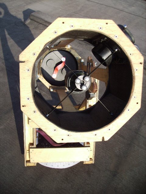

Salut, tiens comme par hasard j'ai fait la modif pas plus tard qu'hier sur mon dob 203, j'avais vu sur un blog une technique de mettre des rondelles éventails serré par un écrou, tout bêtement ! C'est ce que j'ai fait, et c'est super pour le réglage, on a plus l'impression que l'on va détérioré/percé le secondaire à chaque coup de clef, qui en plus sont vraiment pas précis du tout ! Avec ces 3 vis, c'est souple, fluide, parfait ! Ne pas oublié la grosse rondelle entre l’araignée et le secondaire ;)

Et en plus, une vis de réglage reçoit un ressort:
url_artimage-126514-889052-23849.html
url_artimage-126514-889051-26430.html
Collimation deux points (doigts dans le nez)
Patte.
Ah oui pas bête le coup du ressort sur un des 3 vis de réglages ... C'est comme le système des chercheurs donc encore plus simple à régler par la suite, voir même plus résistant dans le temps ?? (je veux dire garde le réglage plus longtemps)

Déjà, la collim ne se fait pas tube à la verticale.
Ensuite, rien n'empêche de mettre une ficelle au tournevis.
Et de toutes façons, un tournevis sur le terrain, ce n'est pas pratique.
Tu as là toutes les possibilités de modifier ton truc facilement et très économiquement.
Pierre
