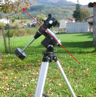

L'axe de la monture c'est bien l'azimut ?
Je vais regarder ca pour Bigourdant, car ce serait pour la photo donc...
Non. L'axe de la monture, c'est l'axe qui ne bouge pas quand tu tournes l'axe en AD ou l'axe en Dec. Regarde la photo ci dessous.
C'est cet axe qui doit être orienté vers le nord.
Et en réglant la latitude du lieu, tu auras aussi l'axe aligné avec l'axe de rotation de la terre. Et quand la terre tourne, tu fais tourner l'axe AD pour suivre les objets. C'est magique :)
