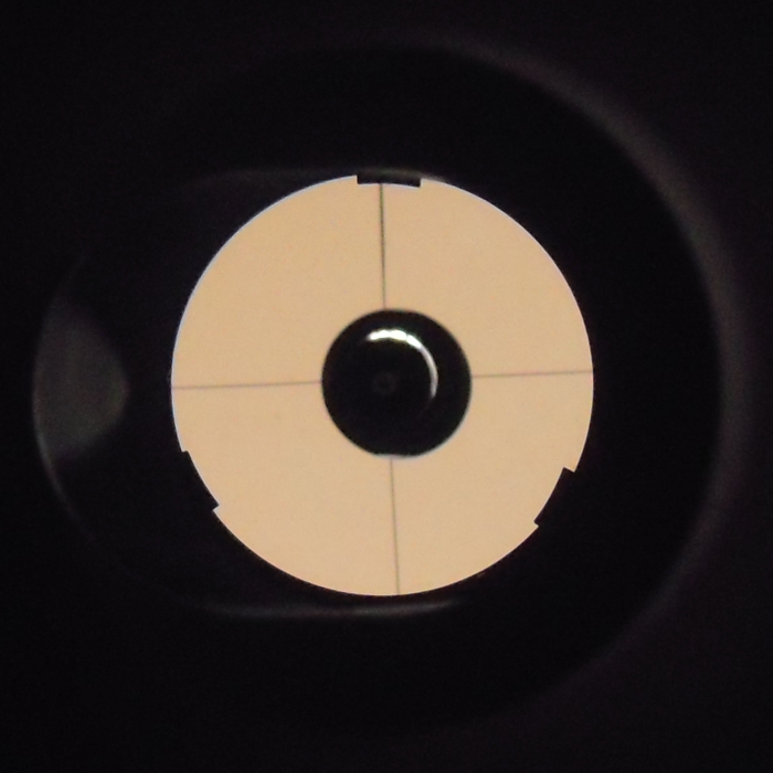

J'ai suivi les conseils de Leimury et je pense que c'est beaucoup mieux. Maintenant la collim au laser donne un bien meilleur résultat à l'oeilleton. Voici un aperçu pris avec un APN a "l'arrache"
J'ai l'impression que c'est pas non plus le top car le reflet du secondaire semble pas tout à fait centré dans le reflet du primaire mais bon... Pour un preimer test ça fera l'affaire
Ce qui m'a beaucoup aidé dans le post de Leimury c'est le réglage du laser avec la technique de l’ellipse et aussi le réglage du secondaire avec la vis centrale + la vis côté PO
En admettant que la photo ait été faite bien dans l'axe du PO (donc que ce qu'on voit correspond bien à la réalité et qu'on puisse se fier à une photo pour vérifier une collimation) :
- le bord de ton secondaire semble bien rond et bien centré dans le PO, donc ça c'est bon
- il semble bien orienté si on réfère aux pattes du primaire visible
- le primaire a l'air correctement centré aussi vu la position de sa marque centrale.

Après ça, si le laser dit que c'est bon, on doit pas être mal !
On voit les trois brides du primaire et le secondaire n'a pas l'air de traviolle.
Te poses plus de questions, utilises ton engin :)
j'ai fait en sorte de prendre la photo bien dans l'axe (a travers un adaptateur de Toucam), ça représente bien ce que je vois dans l’œilleton.

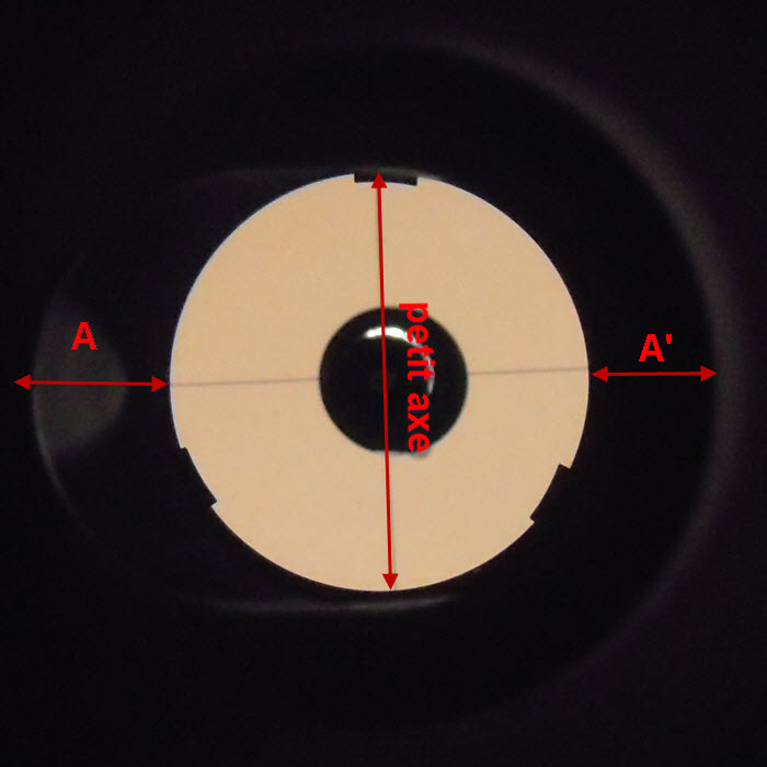

On ne va peut être pas parler d'offset tout de suite ...
justement, je me demandais c'est quoi cette histoire d'offset ?.. :b:
J'ai dit on va pas en parler ;):be: !!
Allez, touche à rien et attend un ciel dégagé !
Dites moi si c'est bien ça....
D'après l'image ci dessous (primaire vers la droite):
Si par exemple mon petit axe = 40mm et mon scope étant un F/D5,
alors je dois avoir A' plus court de A - (40 / (4 x 5)) soit
A' = A - 2mm
Merci encore

L'offset correct latéral/axe primaire est fait par le constructeur au moment du collage du secondaire sur son support. L'offset le long de l'axe primaire est correct quand l'image du secondaire vue du PO est centrée /PO (Réglage avec Cheschire+rallonge ou Laser+secondaire marqué ou laser+large grille).
Pour comprendre:
http://www.astrosurf.com/d_bergeron/astronomie/Bibliotheque/collimation/collimation.htm
http://www.catseyecollimation.com/mccluney.html
http://w1.411.telia.com/~u41105032/kolli/kolli.html
