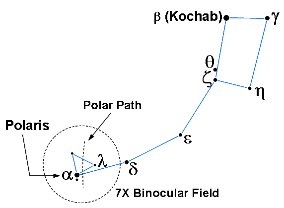

Le pôle est à environ 1/2 degré de la polaire sur une ligne qui rejoint la polaire et la dernière étoile en bas de la petite ourse (Kochab). Facile à trouver.
Il est au centre d'un triangle:
En fait, tout simplement, tu colles la seconde carte ci-dessus sur la carte tournante, en orientant la ligne Polaris/pôle sur la même ligne que la ligne polaire/kochab sur la carte tournante.
