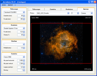

pour répondre à ta question, il y a un soft gratuit fait par un WAnaute qui permet de calculer le champ de n'importe quel capteur avec n'importe quel tube ou objectif
c'est Astromatos
c'est très facile d'utilisation :cool:

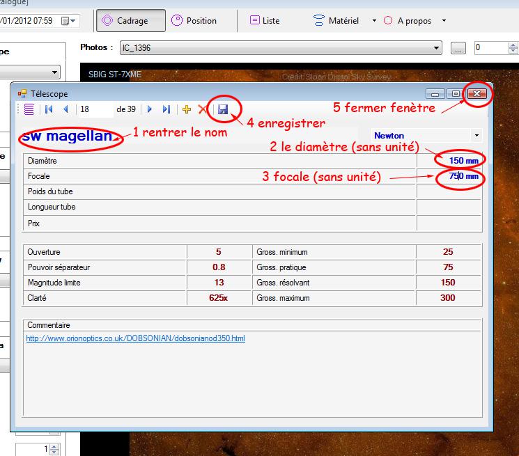

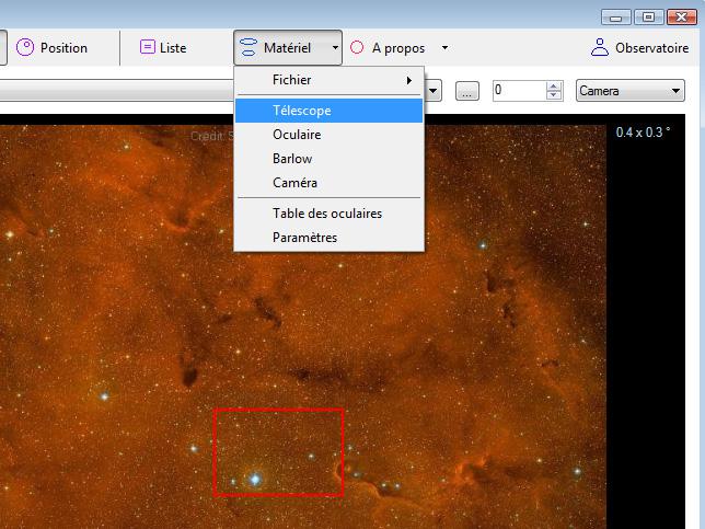

il faut que tu rentres ton tube et ton APN
seule les sections en bleu sont à rentrer; les autres sont calculées automatiquement

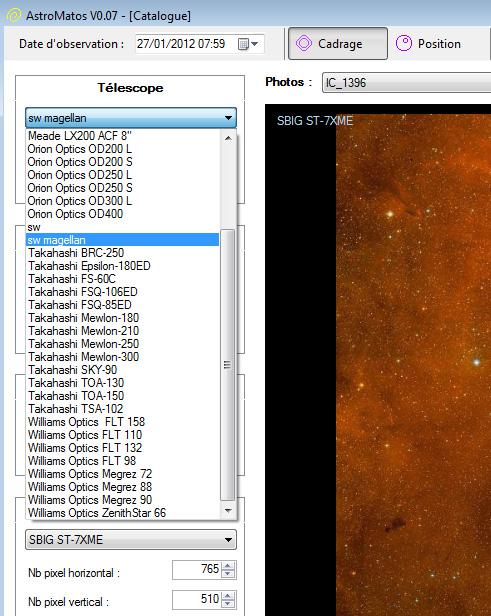

maintenant ton scope apparait dans la liste

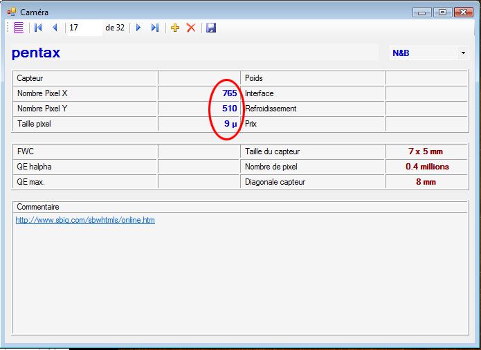

reste à rentrer ton APN mais Pentax c'est trop vague, il faut le modèle
sur le net tu dois trouver les spécifications du capteur
merci gerard33, bon bah je vois que tu as deja recrée mon telescope chez toi:;):
J'ai suivi pas à pas ton tuto, religieusement, et c'est impeccable !
