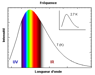

une petite question pour éclairer ma lanterne :
Pour Véga, les indices B-V et V-R sont égaux à 0 ... comment est-ce possible avec une courbe de luminosité qui n'est pas plate ???
:cry: comprends plus rien moi :confused::?::mad:

Je pense que c'est ici, alors pour expliquer simplement le fait que B-V = V-R = 0 pour Véga ne siginifie pas que sa courbe de couleur est plates, ça signifie juste que les filtres on étais calibrés sur des étoiles du type de Véga, le 0 représente simplement le fait que Véga est une étoile de se type spectrale.
En faite c'est Véga qui as servie d'étalon pour le système UBV.
Yves.
Si le pic de luminosité de l'étoile est situé pile poil à la frontière entre la bande B et la bande V, si de plus la courbe est symétrique de part et d'autre de ce pic, et si par ailleurs les bandes B et V ont même largeur, alors forcément B = V (ça se voit immédiatement en faisant un dessin).
Comme en réalité les choses sont plus compliquées, il y a d'autres façons d'avoir B = V. Ce que je disais plus haut, c'était surtout pour dire qu'il n'y a pas de raison d'être étonné que B soit égal à V même si la courbe n'est pas plate.

Ce qui m'étonnait ce n'est pas que B-V soit nul mais que B-V et V-R soient nuls en même temps !!!
@Yves : oui, mes sources sont bien Wikipedia pour Vega. Je vais regarder l'article sur le système UBV. J'ai du mal à comprendre pourquoi on ne prend pas le flux en valeur absolue plutôt qu'en relatif par rapport à Vega ...
Ah oui, mon raisonnement n'explique pas que B=V et V=R en même temps. A moins que les intervalles des bandes B, V et R ne soient pas de même largeur, et après tout il n'y a aucune raison que ce ne soit pas le cas. (Et puis les sensibilités des filtres B, V, R ne sont pas constantes, et puis surtout toute magnitude est définie à partir de l'intensité lumineuse à une constante près.)

en voyant les courbes de transmission des filtres R V B ... http://www.webastro.net/forum/showthread.php?t=67242 ... j'ai l'impression que la surface d'intégration du signal R est plus grande que celle du signal V, ce qui pourrait expliquer que le Flux dans le rouge soit égal à celui dans le vert même si l'intensité maxi du vert soit supérieure à celle du rouge ... c'est bien ça ???
Bonne question effectivement. Ces indices sont à zero pour Vega 'par définition' grace à l'introduction de coefficients de normalisation de flux.
