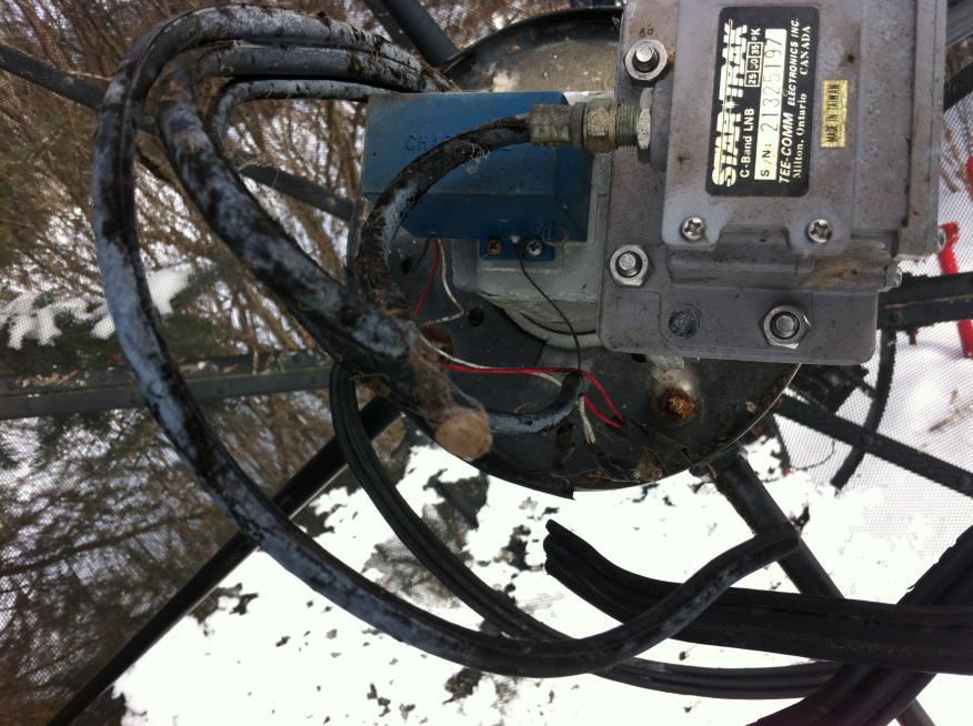

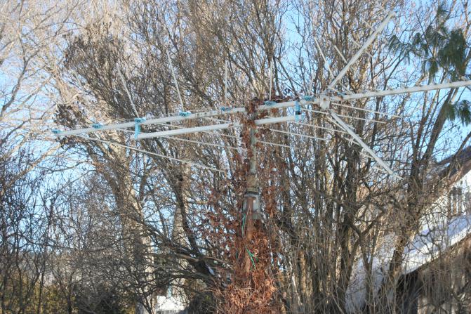

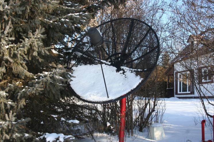

Bonjour, surtout aussi, comment le faire? Voilà, j'ai 2 antennes qui traine dans ma cour, une parabolique et une droite ( faudrais me dire le terme exact de comment s'apelle cette antenne, car je ne sait pas) voici les images:

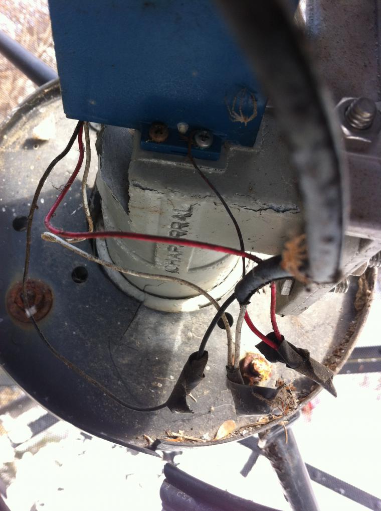

Je voudrais savoir comment les brancher pour en faire une installation soit astronomique ( ou autre, car je ne sait pas si l'antenne droite peut servir a des fins astronomique). Sur la parabole, il y a 1 cable coaxiale de brancher, 1 cable coaxial de couper donc je ne sait pas a quoi il sert, et un cable a 3 brin comme sur la photo:

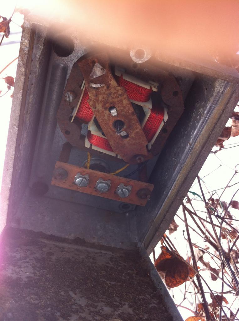

et sur l'antenne droite, il y a 3 bornes :
L'antenne droite s'appelle une antenne "râteau". Tu pourrais peut-être déjà t'adresser à un installateur qualifié qui pourra t'expliquer quelles sont les performances et ce que tu peux espérer avec ce type d'antennes (par contre, pas sûr qu'il puisse te conseiller en radioastronomie, à moins de tomber par un heureux hasard sur un astram confirmé...) ;):)
Ces antennes sont, a priori, des antennes de réception TV : par satellite pour la parabole, terrestre pour le râteau

bonjour, je vien de revenir des vacances de la fin de semaine et de lire vos messages. Donc super interessant ton site francois, j'ai justement en plus dans mon matériel une parabole pour tv satellite avec son lbn (lbnf?).
POur le scanner ( balayeur de fréquence en bon français), c'était une question, j'en ait besoin d'un?)
Sinon, avec le systeme de la parabole tv, le lbn detecte que les fréquence entre 11 et 12 ghz, mais supposons que je veuille quelque chose d'autre, par exemple dans le Khz, ou le Mhz, comment je doit faire? ( ma grosse parabole et mon antenne rateau peut capter quel fréquence? La captation de fréquence est lié au LBN ou à l'antenne?

Bonjour, pour l'antenne râteau il faut mesurer la longueur de chaque brin et leurs écartements, mais si c'est une antenne tv, elle est optimisé pour 460-960MHz.
Pour la parabole, si elle est faite en grillage, mesure la taille d'un trou, comme ça on connais la fréquence maxi de travail.

La parabole est un peu abimé, c-à-d qu'elle a un troue de environs 10 centimètre de diamètre dans le grillage , est-ce c'est très grave?, est-ce que je peut réparé avec de la broche ( fil de cuivre électrique ou aluminium?)

Non, un trou dans une parabole n'a pas d'importance, l'antenne aura un infime % de gain en moins
