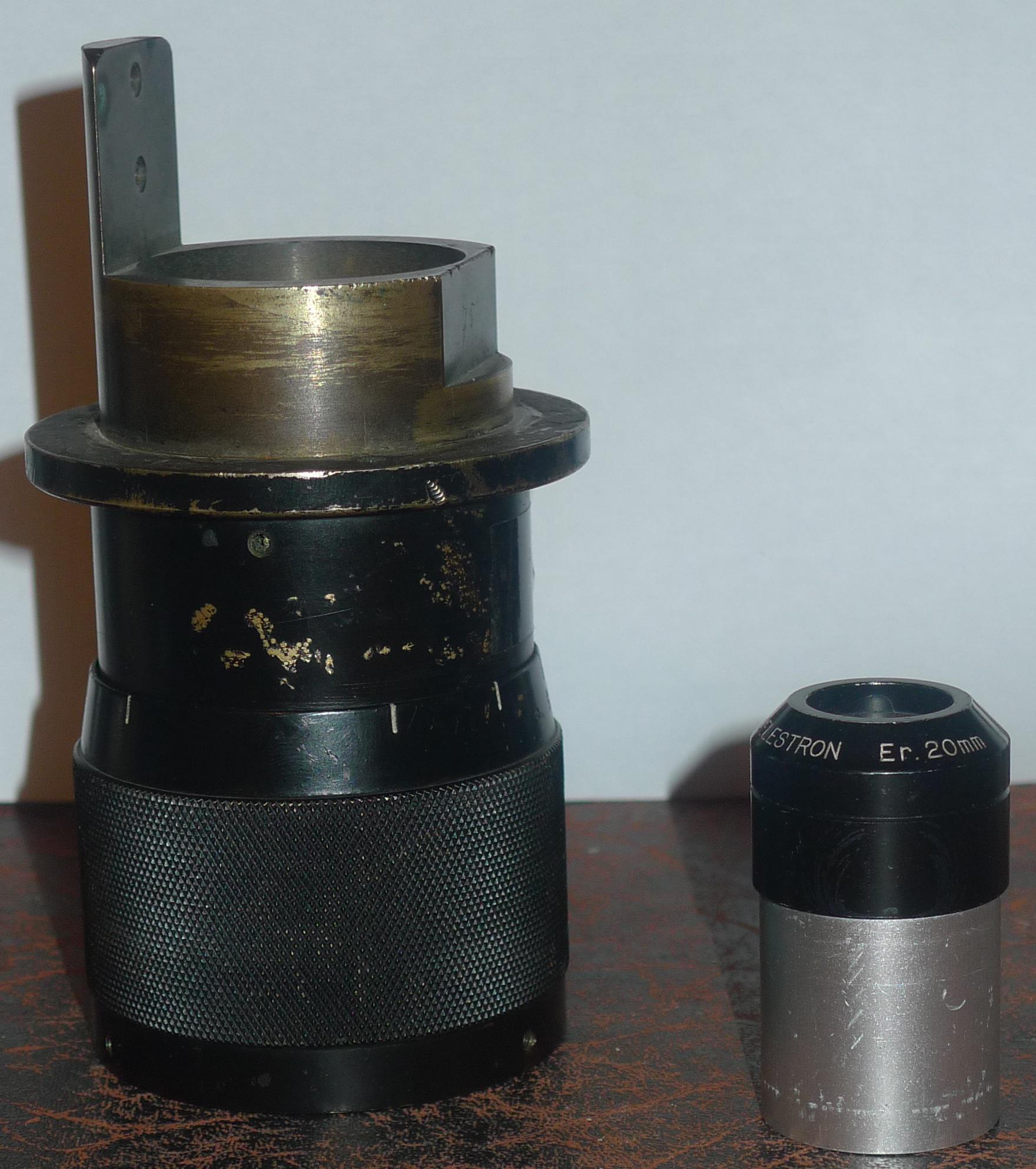

Voici un oculaire en bronze qui date de la 2de guerre mondiale et qui m’a été filé par le père Josset en 1985. Il provient d’un système de vidée de batterie de D.C.A. Il fait 75mm de focale et a un coulant de 57mm. Je vais donc le faire ramener à 50,8 et l’essayer à la 230. Et son poids est dans le titre, mesuré ce midi par Hilarion04.
Y a pas du bonheur, là ?? :D:D:D
A côté, le 20 mm Erfle Celestron de 1983. Ça ne joue pas dans la même cour !!!! :be::be::be:
sa serais dommage de le modifier, je vois qu'il y as 2 trous (surement une ancienne fixation) tu peut pas faire usiner un adaptateur qui ce fixerais dessus en espérant que la map soit possible?
Je suis d'accord. Ca se fait pas de retoucher directement une pièce de cet age. Si tu peux adapter quelque chose dessus ce sera bien mieux.

Cet oculaire ne sert plus depuis 1945. Je vais donc le customiser pour l'astro sans arrière-pensée ou remord. Je fais faire ce reconditionnement par un mécano avec des plans précis de façon à pouvoir en tirer toute la quintessence.
S'agissant de l'optique, il n'y a plus de traitement, mais pas de rayures non plus, donc il faut faire attention à ne pas dégrader l'état de surface. En cours de rénovation, je ferais nettoyer l'optique par un opticien (il a des soupes spéciales en fonction de la qualité, de l'âge du verre). En plus, le bloc optique doit être étanche et il ne faut pas l'abîmer.
Je vais lui faire subir une cure d'amaigrissement car je ne peux manipuler en toute sécurité un tel poids (surtout l'hiver).

C'est du lourd oui...mais est-ce vraiment du bon ? En plus en le ramenant à du 2", tu vas avoir un champ quand même riquiqui...même pas 40° ! Bon déjà en 57 mm c(était pas géant, mais là...

57 mm --> 50.8 ça fait 3.10 mm sur le rayon, y a t'il assez de matière ou du moins, en resterait-il suffisamment ??
la jupe est-elle démontable ?
Voilà la bonne question. ;);)
La réponse aux deux questions est non.
Je suis donc obligé de faire sauter au tour ou à la fraiseuse toute la partie non peinte pour faire fabriquer une jupe en 50.8 qui sera vissée au corps de l'oc et filetée à l'autre extrémité pour les filtres en 50.8. :):):)
