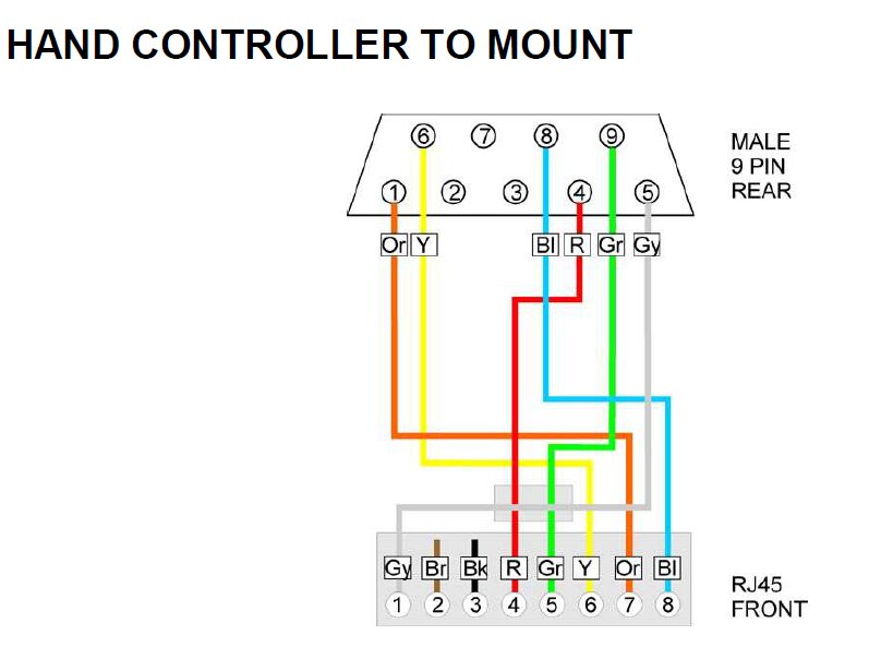

Ci-joint le câblage qui permet la conversion RJ45->RS232.
Il est valable pour la raquette, identique pour EQ6 et HEQ5 (seul le câble diffère) mais aussi pour la connectique EQ direct RJ45 (HEQ5) vers une connectique EQ direct Serie (EQ6).
Il existe tout fait chez Pierre-Astro: Adaptateur USB-HEQ5 Direct vers monture EQ6/Atlas.
Arnaud

Astroparigo, tu le sorts d'où ton câblage ? Source fiable ?
Qu'en est-il des tensions et de "l'isolation électrique" entre les deux?
Ce qui me choque dans le schéma d'AstroParigo c'est que mon cable EQdir, il n'y as que trois fils de brancher sur la DB9 coté monture.
Je pense que le câblage astroparigo est l'interface entre HEQ5 et EQ6.
3 fils, c'est celui au dessus (T1in R1out et masse)
Mike91, tu pourrais me faire une photo ? ;)
Oui c'est un schéma de passage de l'HEQ5 à l'EQ6 pour la raquette Syscan ou pour un un boitier EQdir HEQ5.
Je pensais que tu avais encore ton boitier EQdir HEQ5 mais en relisant les messages, je vois que tu l'as aussi vendu avec la monture.
Dans ce cas, il faut repartir de zéro effectivement et ce n'est pas ce schéma qu'il faut.
Soit tu te passe de la raquette et il te faut un EQdir EQ6 genre Pierre Astro, ou te te fais le même à partir d'un convertisseur RS232/USB FTDI que l'on trouve dans certain magasins d'électronique.
Soit tu pilote depuis ton PC via la raquette de ta monture et il te faut un câble J11 coté monture et Série coté PC. Câble qui est généralement fourni avec la monture (sinon j'ai le câblage).
Dans ce cas un convertisseur usb/serie standard à 10€ suffit.

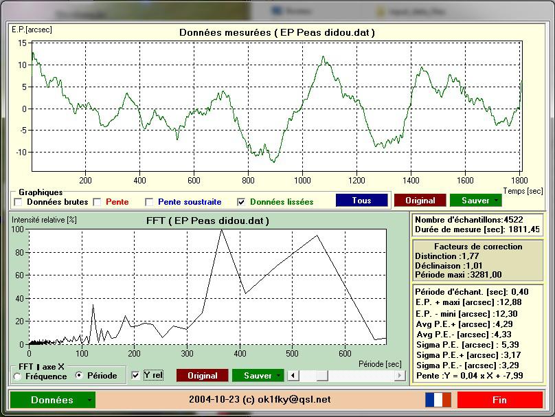

Voilà le premier test de ma nouvelle monture
LE début, nous marchions autour, et juste à la fin j'ai tapé dedans, sinon le centre semble correcte avec une crête crête à 30" :D
Salut Didou,
Bien l'EP à +/-12

Alors concretement, oui j'en suis satisfait.
MAIS c'est une monture qui reste du basique chinois.
Mon EP est correcte avec une amplitude relativement faible, par contre les roulements sont très dure et empêche un équilibrage parfait.
LE DE , je dois forcer pour le faire tourner.
Quand au réglage en latitude pour la MES, c'est une HORREUR!!
Sinon le suivi est correcte, j'ai pas encore analysé le guidage de samedi je posterai ici pour dire ce que j'en pense ;)

Si tu peux faire passer tes resultats en guidage en arc.sec ce serait sympa.
Pour info, mon EQ6, qui a une EP equivalente a la tienne m'a surpris en guidage, avec pas mal de boulot pour affiner GM, j'ai reussi a descendre a +/- 0.8". Mais ca m'a pris 2 mois pour bien apprivoiser la bestiole.
