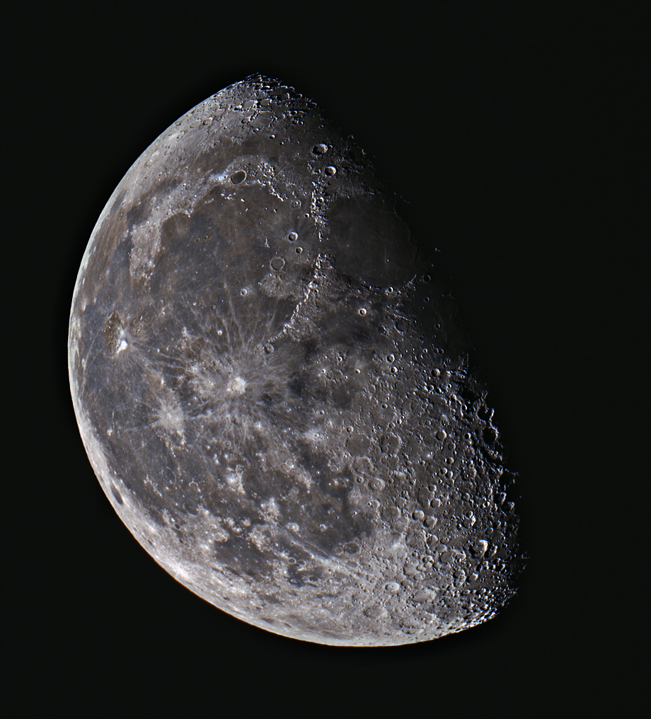

Je suis en train de trier mes archives et je suis tombé sur une série de 22 Lunes prises avec l'Eos350D au foyer du SW254/1200
15/02/2009 4:22-4:28
Après avoir empilé les images et ayant tenté qq traitements on voulant aligner les couches RGB je me suis aperçu que la couche bleu sortait du lot.
Du coup j'ai traité en LRGB avec la couche bleue comme luminance.
Iris :
retrait de l'offset
registration
addition
Ondelettes avec la couche bleu 1.8 1.8 1 1 1 et enregistrement en tant que luminance
BRGB
Sous toshop j'ai ajouté un traitement de contraste (spécifique lune) et j'ai forcé les couleurs.
Cliquez sur l'image pour la version 100%

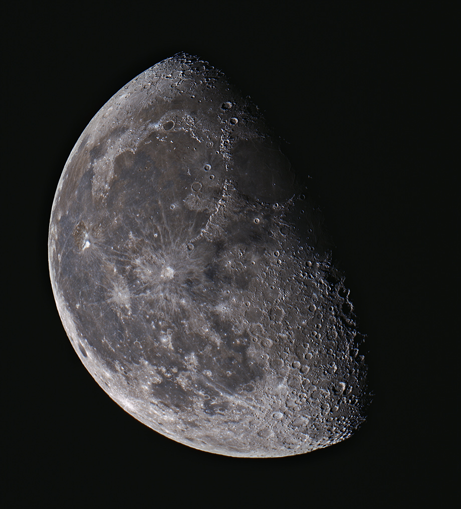

Elle est sympa cette version et même très sympa :) en la regardant plus longuement
Ps: Free est vraiment très long ;)
Avant de disparaitre au fin fond de Webastro, merci au derniers commentaires.
Des fonds de tiroir comme ça c'est un coup de bol, l'image était vraiment moyen à 1° vue.
Voulant l'améliorer en alignant les couches couleurs, je me suis aperçu :
Couche
R Floue
G un peu mieux
B Pas si mal que ça
D’où la lune en en BRGB
Je n'ai pas pousser les ondelettes ou autre algo de renforcement de netteté mais je fait un travail sur le contraste et les couleurs.
Pas d'autre commentaires, trop sombre, trop de ????
Wouah, on a l'impression qu'on peut la toucher ! c'est presqu'un effet en 3D stéréoscopique (lunette bleue et rouge), c'est impressionnant !
