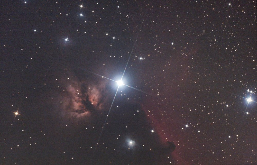

Ma monture a mal supporté le froid intense avec deux soirées d’affilées à -8°C et j’avais un gros jeu en déclinaison. Je n’ai pas pu aller au-delà de 30s de poses et j’ai eu beaucoup de déchets.
Donc comme d’hab, manque de pose et image bruitée… mais nettement mieux que la dernière fois.
Photo prise le 11 février 2012 à Saucats (33) - Canon 350D au foyer d'un Newton 150 sur monture CG4.
16 poses de 30s – 15 dark – 15 flat – 15 offset - ISO 1600 – IRIS + fitworks + Toshop.
Cliquez sur l'image pour l'agrandir.
Elle n'est pas si mal ton image!! :)
Dis voir, tu ne pourrais pas diminuer les gammas ou un truc dans ce genre? Ton fond de ciel est super clair, il y a un problème de traitement, non?
Je me suis permis une petite retouche pour te montrer ce que je préfèrerais voir... j'espère que tu ne m'en veux pas ^^
Mais bon les goûts et les couleurs... ;)
Saucats? hum hum "samedi" quelque chose :D
je préfère ta version, les IC et la flamme ressortent mieux
finalement la tête du cheval, passé son côté spectaculaire, est secondaire dans cette zone
Joli! je préfère aussi ta version, celle de Lasilla est bcp trop noire on perd du signal, mais tu peux quand-même légèrement diminuer les tons clairs...
Attention, j'ai juste fait un copié/collé de son image, un passage par photofiltre et une compression jpeg: en aucun cas ce n'est du grand art au sens rigoureux de l'astrophotographe!!! :lol:
C'est sûr que mon fond de ciel est trop noir, mais je voulais juste voir si c'était possible de foncer un peu... :p

Tu as bien fait Lasilla... cela me montre d'autres possibilités de traitement en visuel.

Comme Pilou et AstroJB, je pense qu'elle serait mieux entre les deux versions... :)
La voici un peu plus sombre... j'ai essayé de gardé un maximum de détails en jouant légèrement sur les niveaux... qu'en pensez-vous ?
Aaaaaaaaaaaah!!!
Ben voilà!!
Là c'est chouette, tu gardes toutes les extensions de la flamme et l'aspect cotoneux des nébuleuses par réflexion tout en gagnant en contraste!
Bon, il reste le problème du bruit, mais là, tu n'y peux rien...

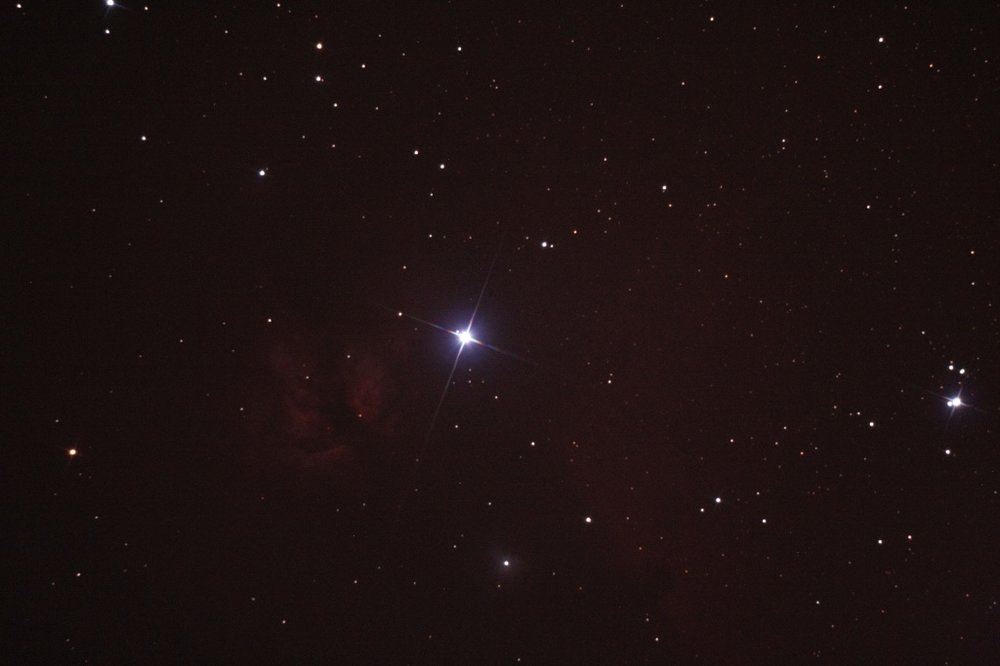

Voici une brute... à la base en RAW...
C'est marrant, je l'aurais vu beaucoup plus bruité... Tu dois sans doute pouvoir faire mieux au traitement, non? ;)
C'est sûr... je ne maîtrise pas encore les logiciels... que ce soit IRIS, Photoshop ou autres...
Mais j'ai des astropotes qui me guident petit à petit (comme Gérard par exemple) et les commentaires sur les topics photos m'aident bien aussi à voir les problèmes :)
