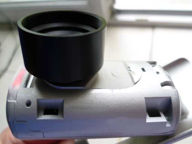

la webcam une toucam pro1 et j ai fixé un morceau tube 31.75 pour la mettre directement dans le porte oculaire ou une barlow!!

Sur mon 130/650, pour pouvoir faire une mise au point nette avec la Toucam au foyer j'ai du retirer le sur-capot et même limer le capot pour qu'elle puisse rentrer suffisamment loin dans le porte oculaire.
