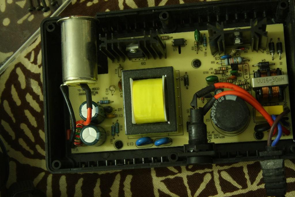

Bon j'ai ouvert le ventre de mon alim de glacière 12V 5A.
Pensez vous que c'est une "bonne" alim ? (découpage ou pas ?)
Je pourrais l'intégrer directement dans ma box
Ça ressemble à une alim a découpage.
J'ai quand même un petit doute sur la stabilité 12v en sortie. Pas beaucoup de condo de filtrage.
