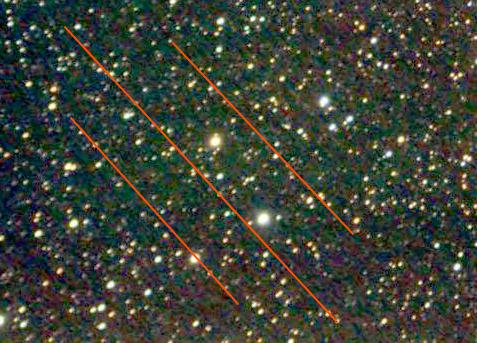

Il y a une laide trame colorée sur le fond, (traitement trop hard sur le fond de ciel). As-tu appliqué des offset/bias et as-tu fait du dithering à la capture? IC410 ne présente pas le même problème de trame.
sympa d avoir un avis extérieur. Effectivement les étoiles sont un peu plus fine sur la première, question de traitement sans doute car ce sont les mêmes images.
Une trame? je ne vois rien sur mon écran... Si tu fais référence a la partie rouge toute en longueur dans la moitié inférieure de la photo ce n est pas une trame c est une partie beaucoup moins lumineuse de la nébuleuse pour laquelle je manque probablement de temps de pose. Je ne fais pas de dithering j'ai essayé et j'ai trouvé ça catastrophique à chaque fois 30 secondes pour restabiliser la monture sans amélioration probante de l image finale....

Je vais regarder ton lien merci! tu dois avoir un écran du feu de Dieu parce que sur le mien ça n est pas flagrant. Pour le bruit de couleur effectivement comme j ai fait un rehaussement des couleursx3 pour y voir quelque chose et comme j avais un fond de ciel bien bruité (belle cloche orange sur annecy et pas mal de diffusion) ça n est pas surprenant
Ben sur mon écran je vois bel et bien une trame. Quand on pousse les niveaux c'est encore plus flagrant:
Aussi, le fond de ciel présente un fort bruit de couleur. Tu pourrais également passer un coup de filtre HLVG pour retirer le vert de l'image. ;)

cela étant voila ce aue je sors de mieux apres un traitement plus soigné (color blotch reduction dans tools for astronomy + deep space noise reduction + ajustement des niveaux
Dans PS, tu vas dans 'teinte/saturation', onglet 'verts' et tu diminues la saturation. Avec la palette en-dessous tu peux définir l'étendue des 'verts' influencés par le réglage.
C'est exactement ce que fait HLVG.

Une jolie image de cette nébuleuse malgré la légère trame (visible sur mon écran).
