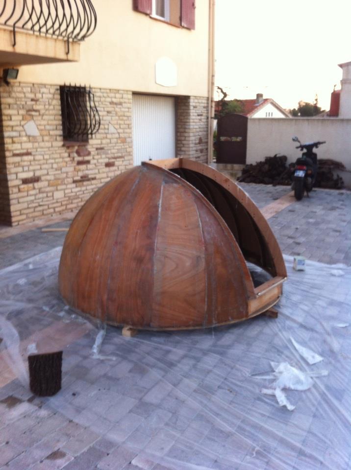

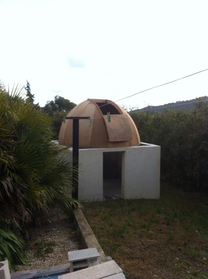

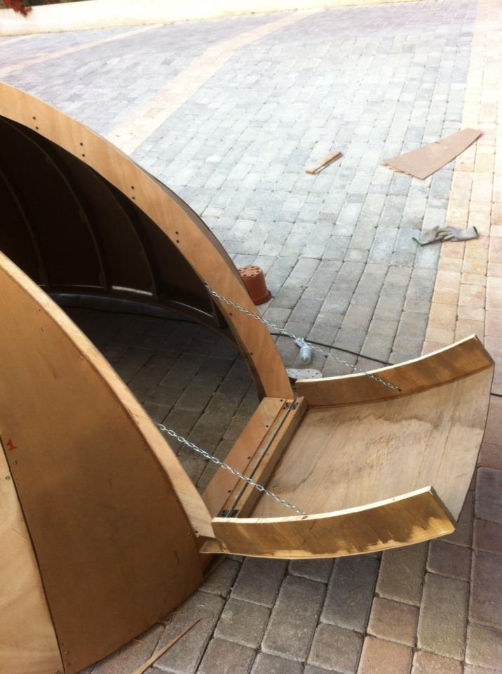

Bonjour à tous !
j'ai résiné mon observatoire.
j'ai fait les patrons pour les plaques de taules qui vont boucher les coins des murs .
et enfin j'ai commencé la partie batante du cimier !
(photos ci joint)
plus de détails et de photos sont dispo sur mon site internet :
http://mon-observatoire-astro.e-monsite.com/
