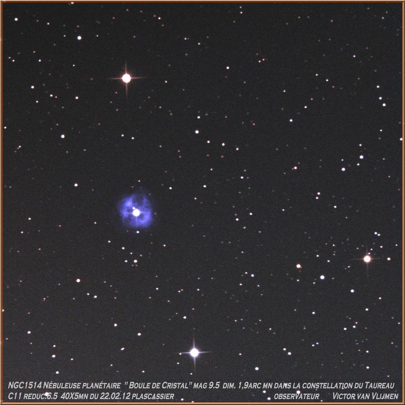

Voici ma petite participation sur la boule de cristal NGC 1514
De la semaine dernière
Victor
lien ;)
ngc1514vvv.png"]ngc1514vvv.png[/url]
Bonjour Victor jolie boule de cristal le fdc est légèrement bruité , en abaissant très faiblement les basses lumières avec les courbes , ensuite remonter très légèrement la luminosité et le tour est joué.
Salut Lucien;
Je suis contant quelle te plaise , mais si je diminue le bruit , j’ ai du mal a garder la deuxième nébulosité qui, Il est vrais , est très faible , ;o) mais avec une bonne loupe on la trouve ;O(
Amicalement Victor
ps, je t'ai envoyer un mot en perso
Le fond est un peu rouge et avec le cadre en plus, ca fait un peu trop à mon goût :).
Ceci dit, elle est jolie cette nébuleuse :)
salut oui lulu a raison mais tu peut aussi bosser uniquement sur le fond et laisser tranquille ta neb,comme ça tu corrige comme tu le désire ,bien-sur a faire avec des calques sous photoshop ou gimp ou un autre

salut Victor,
très bein cette NP car elle n'est pas évidente à traiter, son étoile centrale monte très vite !!
belles couleurs
amicalement
guillaume:)

Salut Biquet , perso j’ ai pas trop vue de rouge , appart le cadre bien sur
Ou alors c’ est mon PC , mais contant quelle te plaise
Salut YoYo26 , merci pour ton conseil , il va vraiment falloir que je me mette aux Calques de Ps
Je vais faire de mon mieux ;o)

Saluuut Guinissa:
Merci pour ton appréciation , il est vrais pas facile a traiter ce Cristal en plus a F10 sans parler du reste
Et si tu regarde bien on dédouble quand même la centrale et avec une loupe une autre a 2 h
Mais bon c’ est une autre Histoire

Salut Lucien;
Amicalement Victor
Je t'ai envoyé un petit tuto.:)
salut l'ami , bien cette image ton guidage est correct , je suis étonné qu'avec 40 poses tu ai autant de bruit , as tu essayé de diminuer le bruit avec fitwork , c'est assez magique.
pourquoi tu as des aigrettes sur les étoiles ????
amitiès.
jean claude.

Salut mon pot ;)
Contant de t’ avoir sur le poste. Oui question bruit il va falloir que je trouve quelques choses :confused:
D’apres Philastro le traitement qu’a* fait Gerard33 lui a fait du bien !
Perso sur mon pc je ne voie pas trop la Diff. , et encore une fois J’ ai peur de perdre le deuxième hallo de la nébuleuse !!
Pour ce qui est des aigrettes , j’ aime bien:be: , j’ ai posé deux fils nylon sur le C 11 ce qui me dégrossie bien au départ de la MAP :cool:
Amitiés vic
Ps , encore désoler de ne pas pouvoir êtres présent pour ton exposée sur la Photométrie de ce vendredi au «* GAPRA «* :cry:
Mais je garde une bonne place sur ma clef USB :)
Ré Victor,
Je pense que tu pourrais gagner un peu en qualité de traitement en utilisant un calque d'étoiles de manière à ne pas le saturer et pouvoir traiter la nébuleuse plus facilement
Amicalement
Guillaume 😜

salut Lucien ; je vient de recevoir ton tuto ;) un grand merci a toi
cela lui a fait dèja du bien a la " boule De Cristal ", mais je doit encore peaufiner la chose car toshop et moi cela fait 3 ou 4
salut Guillaume PS aussi ?? merci pour vos conseils
amitiés victor
bonjour
Essaie de reprendre depuis l'étape d'addition , en utilisant le mode médiane , et en te concentrant uniquement sur le fond du ciel pour qu'il soit moins bruité . et avec une couleur noire ( sans dominante rouge vert ou bleu ) et pas trop trop sombre ... il ne faut pas qu'il soit uniforme , il doit rester "vivant"
tu sauvegardes cette image de fond de ciel même si il y a très peu de signal sur la NP ... l'important c'est d'avoir un beau fond ...
ensuite on va combiner avec ton image que tu présentes ici qui est parfaite pour le signal .
il faut ouvrir chaque image dans un calque ,et et hop un masque et le coup du HDR ....
tout est expliqué ici
http://www.1point2vue.com/faire-des-images-en-pseudo-hdr-avec-gimp/
tu ne gardes que le meilleur de chaque image ....
puis oui les courbes ....
bon courage comme je l'ai dit tu progresses à grands pas !

bon ben, entre tout vos conseils , je me suis un peut perdu il est vrais , mais voici ce que j’ ai pu faire de mieux pour l’instant … en bien ou mal ?? J’ attend vos remarques kool please
Voici aussi la même en Négatif , avec 3 magnitude qui il est vrais ce voie moins apres telechargement
D’ après un site génial Aladin
aller sortez Vos Loupes :be:
Salut Victor
c'est bien meilleur :)
allez pour t'embêter: la zone autour de la neb est plus sombre que le reste :D
si tu veux aller plus loin avec Aladin

salut Gerard33 houuu lala y encore du boulot :cry:
mais merci pour le lien explicatif ,
mais demain je part en Vacances , et je reprend tout au retour :confused:
amicalement victor v.v.
bravo victor ça progresse ,un jour tu m'as dit "je crois que j'y arriverais jamais" tu vois que tu y arrives, faut dire aussi que tu par direct sur un C11 pour faire tes 1eres images astro , c'est un peu comme commencer à conduire direct sur une formule 1 , une ptite erreur de dosage et c'est direct dans le bac à sable !!:be:

Ha le traitement......quel apprentissage !!!! je suis en plein dedans alors je compatis. Mais sincèrement bravo pour la seconde version. Le fdc est vraiment meilleur.
