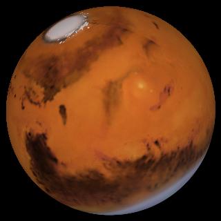

Voila en bonus l'image à plus de 20m de focale à 100% de sa taille. A coté, la simulation calsky pour l'instant de la prise de vue.
En 400x400, il ne reste pas beaucoup de place "autour" du disque. Je me suis mis en vitesse "0" (EQ6) et j'ai fait quelques rattrapages durant la capture. Rien de bien méchant toutefois. C'est une mule l'EQ6, et c'est pas un C11 qui va la perturber.
