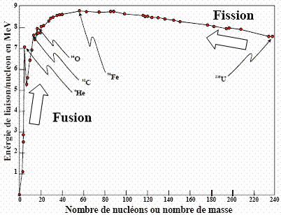

Sinon jsute pour mémoire, mais vous connaissez déja tous ça, si vous voulez casser du fer ! :

En ce qui me concerne je ne connaissais pas ce graphique fort intéressant, merci Bison pour le partager. !orbite!
Le lien avec les explications en anglais aussi: http://en.wikipedia.org/wiki/Nuclear_binding_energy
Un vieux souvenir de prépa qui explique bien pourquoi le Fer est l'élément le plus stable, et qui llustre bien l'intérêt énergétique de la fusion par rapport à la fission...Google est ton ami. En cherchant ce schéma je suis arrivé sur ce lien plus global : http://physique.coursgratuits.net/ où il y a aussi un cours d'astronomie. Pas eu le temps de le feuilleter encore, je ne sais donc pas ce qu'il vaut mais je me méfie un peu d'un site gratuit où l'on trouve pêle-mêle une introduction à la théorie des cordes et la méthode de lecture d'un bilan comptable;)

A propos de la construction du graphe, il prend en compte l'énergie de liaison d'un noyau donné par nucléon.
Je m'explique, tout le monde connaît le défaut de masse ? C'est à dire que la masse du noyau est inférieure à la somme des masses de ses constituants. Le défaut de masse correspond à l'énergie de liaison.
Cette grandeur n'a pas vraiment de signification en soi puisque plus un noyau a de constituant et plus il y a de défaut de masse (à comparer avec la différence entre un écart absolu et relatif).
C'est pourquoi la grandeur intéressante est l'énergie de liaison par rapport au nombre de nucléons, c'est le graphe qui a été présenté.
Donc dans une réaction nucléaire, si vous voulez en extraire de l'énergie, vous pouvez le faire de 2 façons :
- partir de noyaux très lourds, les casser pour donner des éléments plus légers, c'est la fission (principe de la bombe A et des centrales nucléaires actuelles)
- partir de noyaux très légers, et les fusionner en éléments plus lourds, c'est la fusion thermonucléaire (principe des bombes H, et de ITER, et bien sûr des étoiles)
Qu'est-ce qui caractérise le très léger et le très lourd ? La barrière se fait au fer 56, c'est pourquoi la fusion thermonucléaire s'arrête au fer.
Il faut noter que cette courbe n'est pas régulière, elle présente une sorte de périodicité. C'est parce que le noyau est comme les couches électroniques, les neutrons et protons s'organisent également en couche, et certains sont plus stables que d'autres tout comme les gaz nobles. On appelle ceux-là les noyau magique, ou doublement magique etc...
