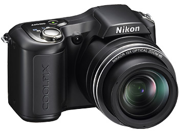

petites questions je possède un telescope skywatcher 130/900 explorer EQ2 et un appareil photo numérique Nikkon L100 est il possible de faire quelque chose avec cela? Et si oui comment procéder?

ton appareil est un bridge donc tu sera obligé de faire de l afocal - (jespere ne pas me tromper de terme ) c est a dire ton appareil devant un oculaire ...
et si il prend des video essayer de prendre des video planetaire et de les traiter apres pour en obtenir une photo
quoi qu il en soit ... faire de l astrophoto sans meme un seul moteur
est tres compliqué ( a la limite du lunaire c est ce que j avaos fait sans moteur )
et avec ton bridge je pense que tu sera limité en planetaire ....

Sur ce que tu peux facilement utliser comme imageur , c'est clair qu'une webcam CCD couleur d'occase, genre SPC900 ou PLA-C serait idéale. Sauf grande motivatsion pour la photo CP et petite budget, le réflex est à prosicrire avec un 130/900, car il nécessite une adaptation du télescope (remonter le miroir mrimaire pour faire ressortir le foyer et pouvoir l'atteindre)
Ensuite il me semble que le L100 est un bridge..et si c'est un type d'apareil extra en photo terrestre, le bridge est pas vraiment (voire vraiment pas) adapté...

Salut je possède un l100 tu peut oublier pour l'astro il est impossible de régler le temps de pose et de désactiver la mise au point automatique. Si tu ne peut pas toucher ces deux réglage tu obtiendras rien en astro

C'est un bridge, plutôt gros et avec objectif non démontable.
Le plus raisonnable serait de l'utiliser en PiggyBack pour prendre des constellations, la voie lactée ou M31
Cet appareil est trop gros pour être accroché derrière un oculaire pour prendre des gros plans de la Lune.
Je te déconseille fortement l'adaptateur pour digiscopie, ça coute dans les 40E, 60 avec la rallonge et vu la taille de ton appareil ça n'est vraiment pas raisonnable.
Une bonne mise en station, un moteur de suivi et le PiggyBack te donnera M31 ou d'autres objets étendus.
Un filtre diffuseur pour portraits peut également rendre bien service.
Avec ce filtre les étoiles brillantes forment un plus gros pâté en photo.
Ca donnera de bons résultats pour avoir une constellation de façon évidente.

impossible de le faire avec c'est appareil il fait pas la mise au point sur le ciel
oui il est gros presque autant qu'un 350 d
