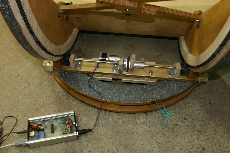

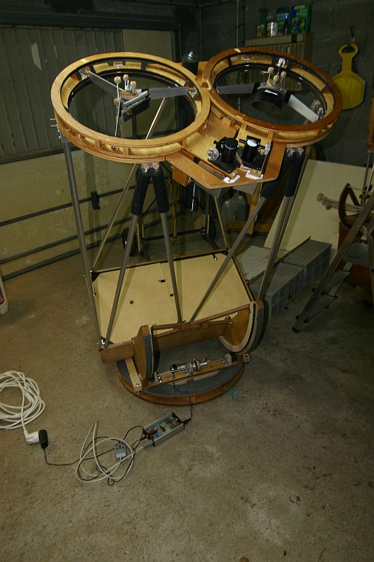

je lance un nouveau sujet pour expliquer la mise en place d'une motorisation altazimutale sur mon bino de 360. Le système est en cours de fabrication, je mettrais de nouvelles images au cours de l'avancement du projet.
Je veux un suivi motorisé pour l'observation à fort grossissement et pour faire des dessins sans avoir à lâcher le crayon sans cesse pour pousser le télescope. Le goto ne m'intéresse pas. Dans ce cas, on a tendance à opter pour une table équatoriale, mais pour un bino, j'avais peur que l'inclinaison du tube sur le côté soit un peu perturbant à l'observation car cela oblige à incliner la tête. J'ai donc choisi de faire une motorisation altazimutale. En fait nous nous sommes lancés à 3 dans ce projet, 2 copains équipés de T400 vont monter le même système sous peu.

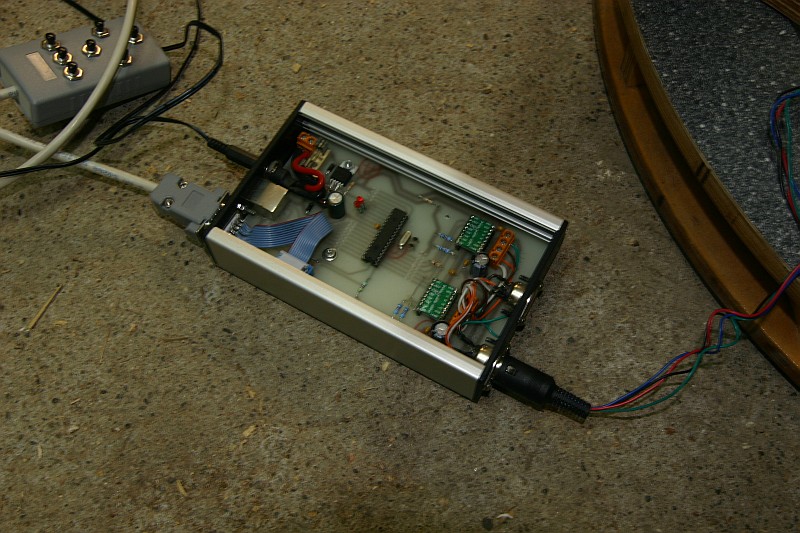

Le système fonctionne avec 2 moteurs pas à pas et une carte avec un microcontroleur qui les pilote en micropas. La partie hard est l'oeuvre de Christophe :
Le principe est simplifié au maximum : pas d'encodeurs, pas de calcul de coordonnées, seulement du suivi. Pour cela, une fois qu'on a centré un objet dans l'oculaire, on utilise la raquette (4 boutons de direction) pour suivre l'objet pendant quelques minutes. Le système mémorise la vitesse de suivi sur les 2 axes puis continue le suivi de manière automatique.
Pour l'instant, je n'ai monté que le moteur d'altitude. Les test dans le garage semblent montrer que ça marche enfin, j'aurais la confirmation sur le ciel dès qu'il fera beau. La mise au point n'a pas été simple, j'ai du revenir plusieurs fois sur le montage pour corriger des défauts de conception :confused: De plus j'ai essayé d'intégrer les éléments de façon à n'avoir aucun élément qui dépasse pour ne pas augmenter l'encombrement du télescope lors du transport.

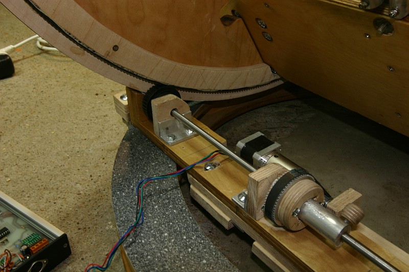

J'ai collé une courroie crantée à l'envers sous les tourillons, mais le poids du télescope repose sur 2 patins de teflon (à l'avant) et 2 roulements à l'arrière. Au départ avec les 4 patins de teflon ça forçait trop. Un embrayage (à droite sur la photo) permet de retrouver un mouvement manuel agréable.
Il va falloir que j'attaque la motorisation de l'autre axe puis l'intégration du boitier électronique et de la batterie dans le vide à l'intérieur de la base annulaire. Bref encore pas mal de boulot en perspective.

juste un truc, et bien que je ne soit pas un fana des trucs zélectroniques sur le terrain :
chiade ta connectique, tes liaisons, les protections.
Je trouve dommage de voir sur la quasi-totalité des réalisations des prises à 2 balles, du sub D, RJ45 en plastoc et autre trucs qui ne resistent bien longtemps à l'humidité, a la corrosion, aux chocs........
-Je metterias du coinnecteur costau métallique à vérouillage, avec de l'étanchéité, genre Souriau ou Socapex,
-j'utiliserais du cable bien surdimensionné, au besoin protégé par des gaines et tresses,
-je noyerais les circuits électroniques dans le silicone après les avoir vernis
-etc....

Serge, je crois que tu as parfaitement raison. Rien de plus embêtant qu'un faux contact qui vient gâcher la soirée. Quand tout sera au point, je veillerais à rendre tout robuste.

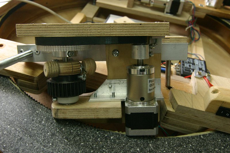

La motorisation sur l'autre axe, en azimuth est maintenant opérationnelle sur le même principe :
- une courroie crantée collée à l'intérieur de la base annulaire
- un moteur pas à pas 200 pas/tour + réducteur + poulies/courroies

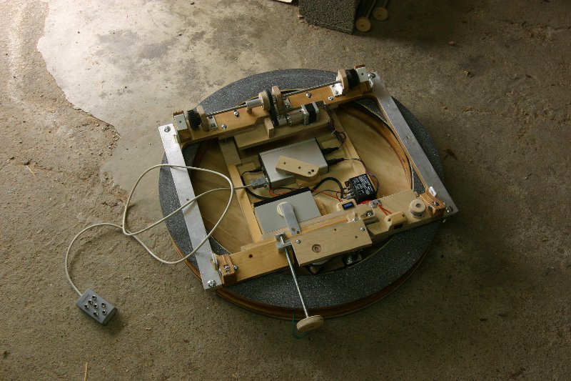

J'ai intégré l'électronique et la batterie à l'intérieur de la base. Comme ça, pas de fils qui trainent, d'éléments qui dépassent et surtout pas d'encombrement supplémentaire par rapport à la base d'origine :
Le moteur sorti de son logement :
Le suivi fonctionne (testé brièvement sur Saturne). Un apprentissage d'une minute permet ensuite de suivre quelques minutes avec un dérive très lente dans l'oculaire. Il faudra que je mesure de combien avec une webcam à l'occasion. Mais ça me parait satisfaisant pour de l'observation visuelle confortable et du dessin à l'oculaire. :)
Il reste encore pas mal de finitions que je vais faire petit à petit.
