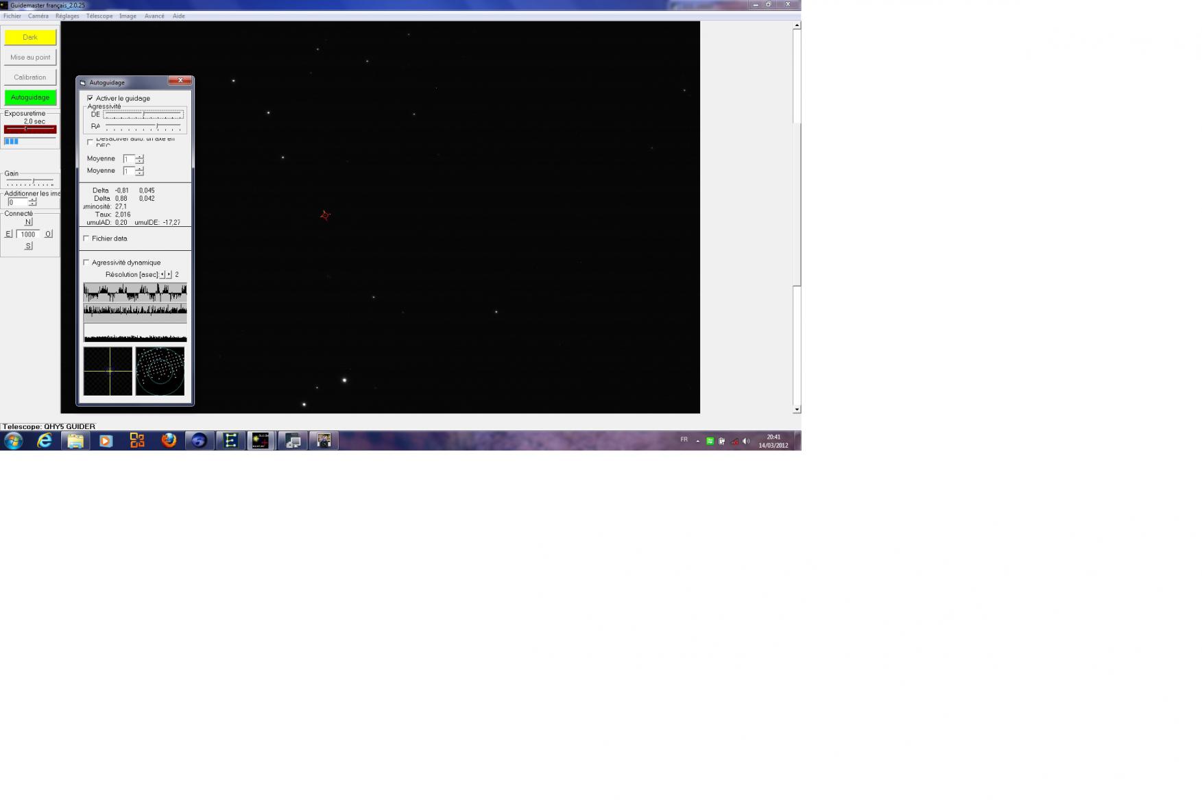

En piece jointe vous trouverez 2 images:
- celle de mon objet (M42 pour commencer ^^)
- celle de la fenetre de guidemaster pendant l'autoguidage.
Ne comprenenant pas tout sur les subtilités de l'autoguidage pour le moment, j'aimerais qu'à partir de l'image de GM que vous puissiez m'expliquait ce qu'il aurait fallu que je fasse en voyant cela pour améliorer la chose!!!
Merci
Olivier
Ton étoile guide est un peu faible, moi j'en prend une à au moins 50% de la dynamique.
Sinon le guidage semble bon, il faudrait sortir la courbe de guidage à partir de GM pour voir si tu es dans les cordes.
Sachant que le guidage parfait n'existe pas ;)
Salut je ne suis pas
Un expert en autoguidage mais, Comme didou je trouve ton étoile guide un peu faible. Pour moi en ascension droite ça va par contre en déclinaison j'aurai augmenté un peu le curseur d'agressivite.
Cordialement.
Le DEC est corrigé toujours dans le même sens, c'est pas mal c'est assez faible en plus. 0/+1". Tu peux peut être gagner un peu en affinant ta mise en station. Peut être un poil d'agressivité en plus, mais attention à ne pas trop en mettre pour ne pas repartir dans l'autre sens.
En AD la monture oscille plus. La correction est un peu mole. Peut être que la vitesse de guidage est un peu faible par rapport au temps de pose. Plus le temps de pose est long, plus il faudra apporter de correction (ça dépend de l'EP et de la mise en station bien sur). Par contre si c'est court, on peut se mettre à chasser la turbu. Donc là encore bonne mise en station avec le drift alignent de guidemaster, et peut être réduire un peu le temps de pose et/ou augmenter un peu l'agressivité. Mais c'est déja pas mal tout ça.
Au fait c'est quoi ta config ? quelle taille de pixels, quel échantillonnage ?
edit : est ce que la calibration c'est bien passée? tu as quoi comme vitesse de correction en AD et en DEC en arcsec par seconde ?
hmm, ce qui me chagrine, je suis long a comprendre ^^ mais comment savoir s'il faut reduire ou agmenter l'agressivité en fonction des graphique??
pour la faiblesse de l'etoile c'est que j'ai baisser trop le gain en pensant qu'elle etait trop lumineuse!! donc je retiens les 2/3 de la dynamique?? come pour les flat !!

Oui il ne faut surtout pas saturer l'étoile sinon le calcul du centroide est faussé.
échantillonnage : 206 / F x p = 206 / 750 x 5.68 = 1.56 " par pixel
où F est la focale de l'instrument et p la taille du pixel en micron
Bref, idéalement, il faut que ton guidage soit inférieur à 1.56", ce qui est déjà le cas ici en DEC. (l'échelle max est de +/- 2" sur la graphique).
Reste à améliorer un tout petit peu l'AD et tu sera au max.
Pas vu ton image de M42, est ce que les étoiles sont un peu allongées en AD?
Edit : à voir si l'EP n'est pas un peu forte, peut être que tu peux réduire en activant le PEC. (t'en a pour 8min de correction manuelle sur une étoile...)
Important : Vérifier l'équilibrage en AD. Il faut bien équilibrer, puis déséquilibrer très légèrement en déplaçant un contrepoids de 1cm max de manière à ce que le coté est soit un peu plus lourd, c'est à dire celui qui monte quand tu point ton objet : c'est soit la barre de contrepoids si l'objet est à l'est du méridien, soit le tube si l'objet est à l'ouest du méridien, ce qui doit être le cas de M42.
Bonsoir
Un avis :
Le probléme c'est l'AD qui joue au yoyo, un coup dans le zig et un coup dans le zag :)
Tout est dans la calibration : est elle bien faite ? Oui, je suppose ?
Ensuite je te suggére que cocher la case "agressivité dynamique" et de mettre les 2 curseurs du haut à fond, à 100%.
en Agressivité dynamique GM a l'avantage de guider en dosant les rattrapages : des faibles impulsions quand l'étoile n'est pas trop éloignée de la droite, et de fortes impulsions quand l'étoile est plus éloignée. Bref il travaille de façon "intelligente" si je puis dire.
Prend également une étoile un peu plus lumineuse, ici t'as choisi du faiblard.

Pour l'ad j'ai l'impression que le guidage n'arrive pas tout à fait à corriger l'ep, mais pas sur que ça soit l'ep de la vis sans fin (480s) peut être un des pignons intermediaire avec une période plus courte. On doit pouvoir retrouver l'echelle horizontale en fonction de la fréquence d'échantillonage (2s) et donc la periode de cette sinusoïde

A mon sens on voit ici un bel effet de balancier.
Il faut tester en agressivité dynamique.
