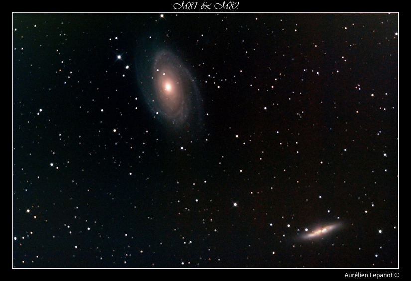

Bonsoir tout le monde :)
Donc voilà ma première image hors de la voie lactée, validant ainsi l'autoguidage, du moins sur le fonctionnement, ce qui confirme le problème du cable ST4 qui était croisé. Bien eu l'air con sur ce coup... Bref voilà la photo

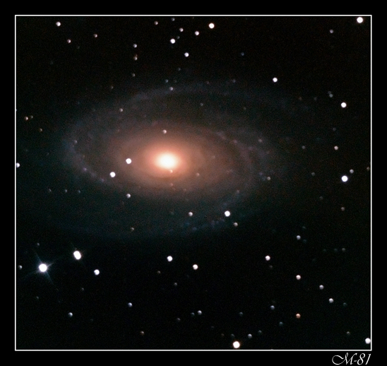

un crops sur M81:

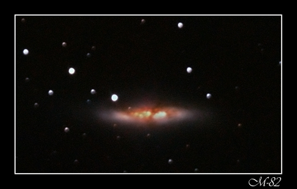

Un sur M82:

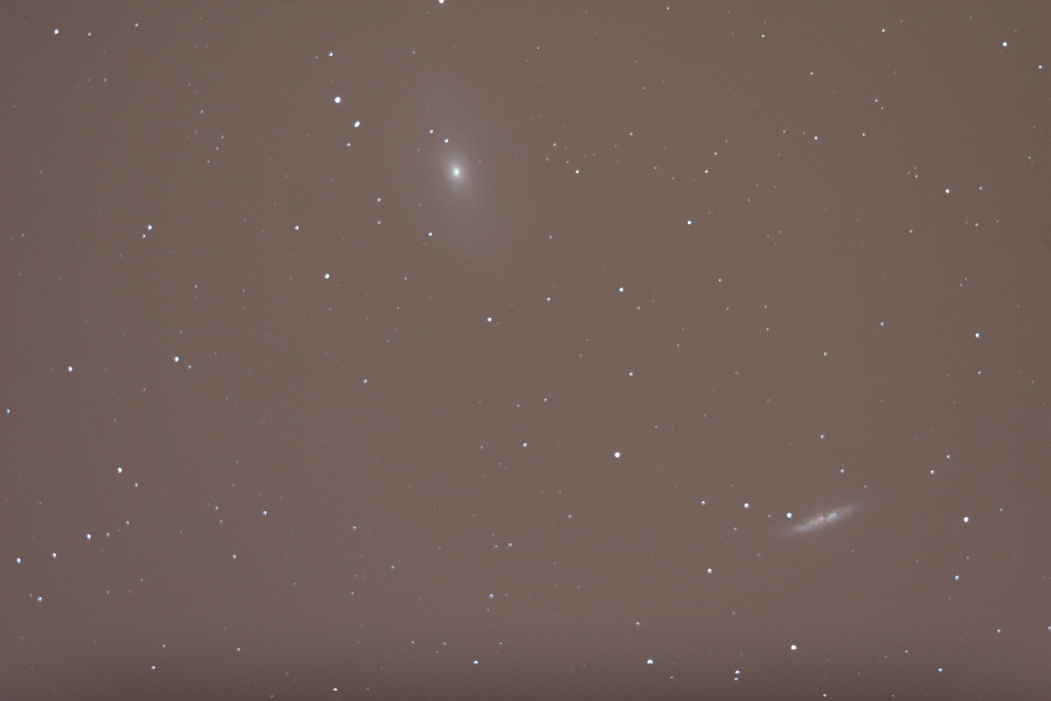

Une brute de mes poses (2mn) la PL est terrible, en même temps je suis en ville, va falloir que je bouge avec le matos:
Imageur: Canon EOS 30 au foyer du Newton Orion 200/1000
Sensibilité ISO: 1000
Pose unitaire: 2 minutes
Nombres de poses: 50
Dark: 17
Flat:17
Offset:17

Pas mal pour une première;le coeur de 82 un peu saturé (DDP)une map à peaufiner,mais c'est trés bien.Et le bout de chou a l'air de prendre la relève.
Jean-Pierre
C'est toujours émouvant une première, on s'en rappelle. Le couple 81-82 est bien là.
Pour moi le fond de ciel est trop noir au traitement.
La PL n'aide pas pour la dynamique de l'image mais si tu peux poser un peu plus sur les poses unitaires essaye, tout en en faisant plus pour pouvoir lisser le bruit qui va grimper. Avec ça tu devrais améliorer sensiblement le rapport S/N de l'image finale.
Le guidage est bon. Je ne sais pas si tu le fais , mais penses à verifier régulièrement entre deux series de poses la MAP, qui aura irrémédiablement tendance à cavaler avec la température qui chute la nuit. C'est d'autant plus sensible que ton F/D est court.
Sinon félicitations pour cette première.
Dark: 17
Flat:17
Offset:17

Excellent ce résultat !
Questions de débutant :
A partir de ta "brut" en ciel aussi pollué, tu arrives à un tel résultat ? Et comment tu fais pour virer toute cette pollution ? et avoir un tel contraste ?

Pour ton problème de saturation causée par la PL, tu peux commencer par descendre à 800ISO, ça aidera un peu. Ensuite et surtout, essaie un filtre Skyglow ou LPR. Voilà ce que ça donne chez moi à f/5.6, c'est OK jusqu'à 5 minutes, les bonnes nuits jusqu'à 10 minutes:
Evite les versions chinoises rebadgées (TS, Omegon, Kepler,...). Baader, Astronomik, Lumicon sont OK. Perso j'utilise le Baader en 1,25" mais ça donne beaucoup de vignettage, il faut prendre celui en 2".
http://www.teleskop-express.de/shop/product_info.php/language/en/info/p511_Baader-Skyglow-Neodymium-2--mehr-Kontrast-an-Mond-Planeten.html
Attention, les filtres UHC ne conviennent pas car ils assombrissent trop et donnent une forte dominante colorée.
Plus qu'honorable pour des premières galaxies, les conseils de JP sont judicieux.

Lucienne, c'est sous photoshop, en jouant avec les courbes :)
OrionRider, merci pour le tuyau! Je suppose que tu es en ville! c'est vrai qu'à la vue de tes photos, il à l'air efficace ton filtre Je vais voir dans un premier temps, en sortant en rase campagne, des coins paumés ce n'est pas ce qui manque en franche comté lol.

Chapeau pour une première:o...beaucoup de détails sur M81 et comme l'ont dit les autres une M82 un peu saturée, mais sur le CROP on voit quand même des extensions.:)

DDP.....Digital Development Process.Fonction utile pour par exemple décrâmer des coeurs
de galaxies,ou autres (M42),ce procédé fait ressortir aussi des extensions.
A utiliser avec parcimonie,et avec personne d'autre.
Jean-Pierre

Pour la MAP, tu prends une étoile brillante pendant 30 secondes avec un masque de Bahtinov: http://www.webastro.net/forum/showthread.php?t=74925&highlight=Bahtinov
Marche aussi en LiveView.
C'est rapide et très efficace! :)
Merci OrionRider pour le lien, je vais (re)tenter de m'en fabriquer un. J'ai déjà fait plusieur essai et je au la grille est tellement fine que je fini par en bousiller une au moment de la découpe. Le 30D, le liveview ne fonctionne pas :cry:
Pour cette photo, j'ai fait la MAP sur Mars. J'ai lancé une pose de 20" et si les aigrettes décomposent la couleur, je me suis dis que c'était bon.

Merci Jean-Pierre pour la définition. C'est sous Iris que l'on peut faire ça ?

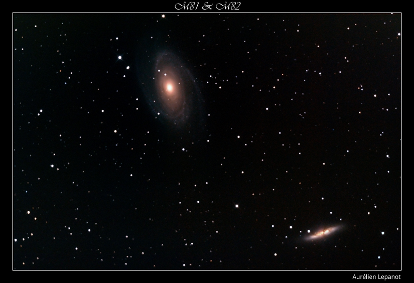

Je remets une nouvelle photo suite à un conseil de Lionel pour le traitement du fond de l'image:
Amicalement,
Orel

Iris le fait trés bien,mais avec toshop,on y arrive aussi.Je t'invite à lire ce tuto trés bien
fait par notre ami Stéphane Zoll
http://www.astrosurf.com/zoll/stuff/ddp.html
