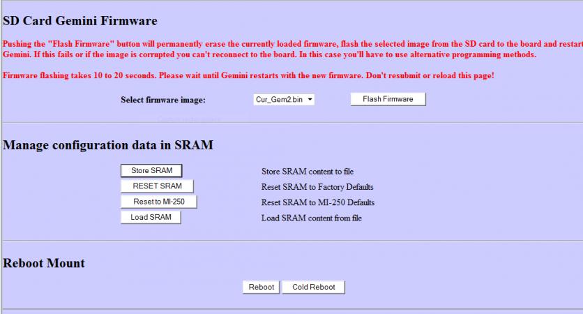

j'ai installé la dernière version "défintive" du 1/4
-j'ai fait flashfirmware,jusqu'à la tout va bien,mais après je ne sais pas quoi faire ,exactement.
-dans manage configuration in sram
store sram
rlsli sram
reset tomi-250
load sram
reboot mount
reboot cold reboot
merci pour l'aide à 1 bille en informatique
amicalement laurent
merci pour aide ,mais ma question porte sur des points précis qui n'apparaissent que dans la dernière MAJ, ce sera sans doute 1 jeux d'enfant pour ceux qui l'ont faite et qui maitrise 1 mnimum l'informatique.
merci laurent
Comme ce qui est marqué :
Store SRAM : enregistre les valeurs de la SRAM dans un fichier (type de monture, heure, localisation etc.).
Reset SRAM : reset la SRAM (comme l'ancien bouton quoi)
Reset to MI-250 : reset la SRAM et remet les paramètres par défaut pour la Mountains Instruments 250 ... qui n'est pas une monture Losmandy, mais ils ont dû faire du lobbying...
Load SRAM : prend le fichier généré par "Store SRAM" et recharge la SRAM.
Vu qu'il a travaillé que sur le PEC depuis le dernier firmware, je vois pas pourquoi ça marcherait maintenant alors que c'était naze avec l'ancien firmware.
