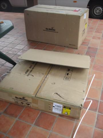

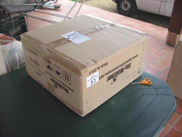

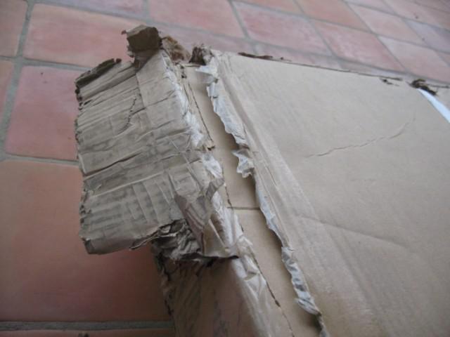

arrivée 11h30, ma petite femme 'mappelle pour me dire qu'un des cartons a un coup sur le coté...
:confused: il est ou le chauffeur ??? :m2:
elle as fait les reserves d'usages, malgrés les protestation du pauvre chauffeur, mais en voyant la qualité de l'emballage meme avec le choc il ne risquait rien :rolleyes:
les 2 colis tube derriere et carton ou se trouvent toute al monture
et celui du miroir:
l'etat du colis a réception:
le carton avec les protection du miroir( on vois le barillet)

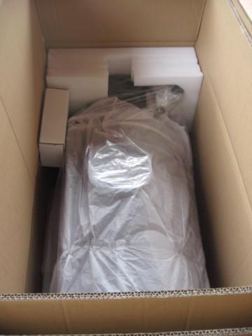

le carton cotenant le tube... et a l'ouverture ...wouaouuuk pinaise il est gros !!!
et enfin celui contenant la menuiserie:(ou l'on vois aussi les differentes couches de carton de protection(aucun risque)
en fait chaque carton et doublé.
les miroir et le tube contiennent en plus des protection en polystirene maintenant le tout bien bloqué.
et les cartons de planches sont complétés par des cartons a plats, qui servennt de protections aux planches qui sont elles aussi super bien protéges.
j'editerais ce soir le message pour donner les dimensions et les poids des 3 colis.
mais l'emabllage respire la solidité et la confiance..(heureusement comme on voi comment les transporteurs en ont pris soin !!!)

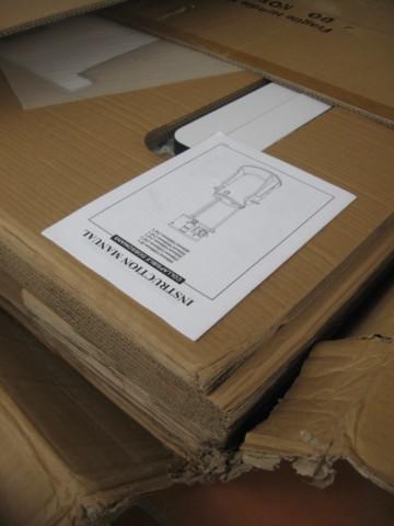

voici la suite , après un après midi interminable au boulot, j'ai enfin pu attaquer le montage:

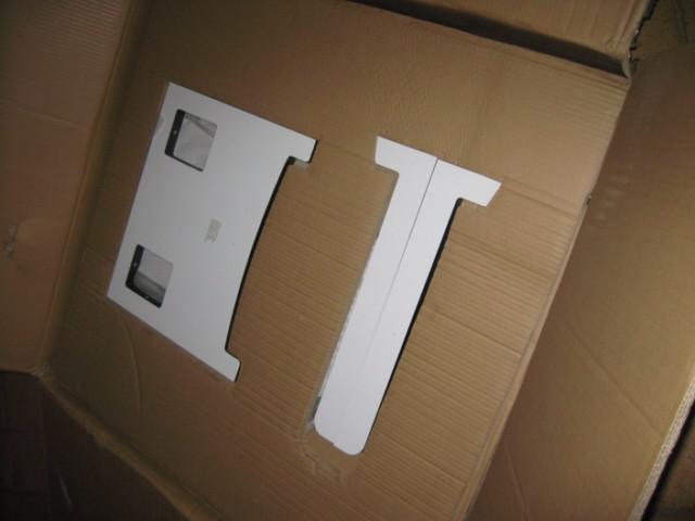

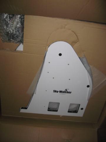

comme je vous le disait le carton des plaques de bois était particulièrement bien protéger:
couche après couche, les morceaux sortent de leur écrin:

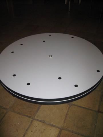

pour enfin aboutir au cercles de la base:

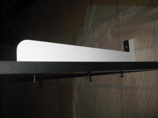

puis viens l'assemblages des premeires pieces:

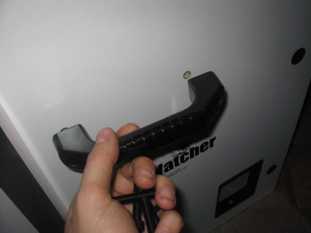

les portes oculaires, (ou ce qui en fait office) :(
les poignées robuste et efficaces:

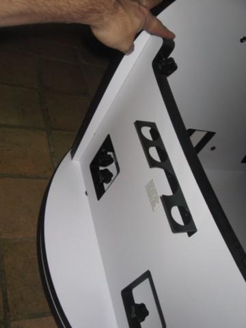

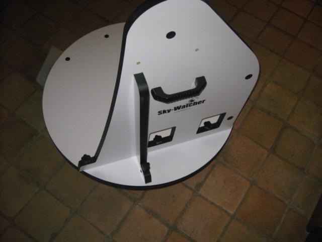

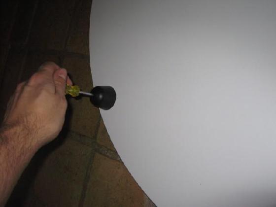

les pieds de la base,(avant de me rendre compte que je devais prendre la plaque de bois entre la vis et le pieds :D =

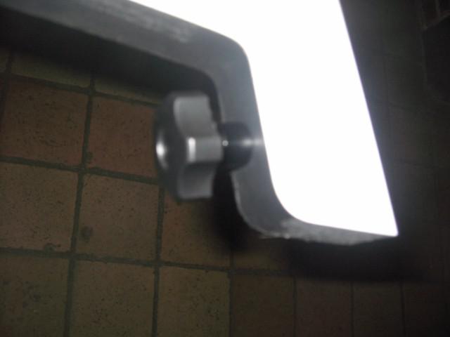

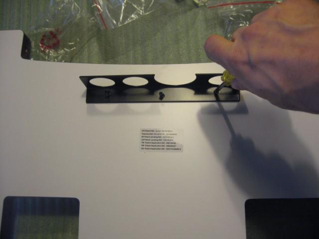

puis l'assemblage des renforts:
et la mise en place de vis imperdables:
les plaques seront ensuite a monter sur la base:

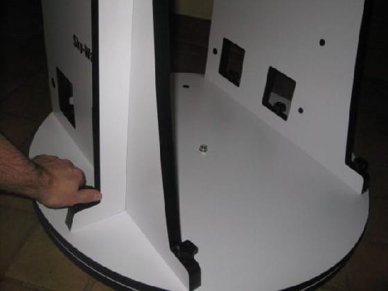

en fait cette base est constitué d'un cercle avec les 3 pieds, 2 plaques métallique fine séparée par une plaque de (téflon ?) puis enfin par la plaque sur laquelle se monteront les portants.
le tout avec un axe autour duquel tout cela pivote. en fonction du serrage du boulon central...
montage rapide du premier pieds:
du second:
et enfin du troisième morceau:
en fait, quand je le déplacerais, vu le poids et l'encombrement de l'ensemble, il faudra que je démontes ces 3 morceaux plus la base ...
contraignant, mais c'est le prix a payer en attendant une version light...
en fait , c'est rapide, 14 vis imperdable a serrer. je chronométrerais la manip démontage+remontage, lors d'une prochaine sortie.

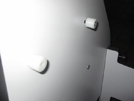

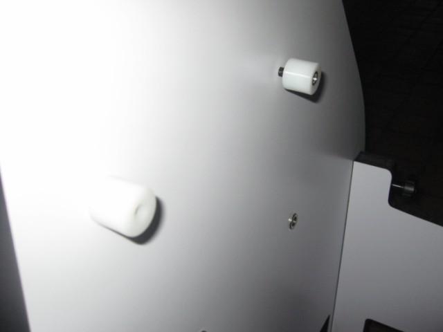

mise en place des galets de roulement de chaque coté des montants.
il s'agit des galets sur lesquels prennent appuis l'axe du telescope.

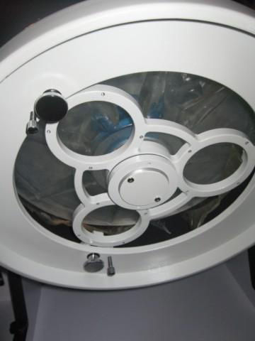

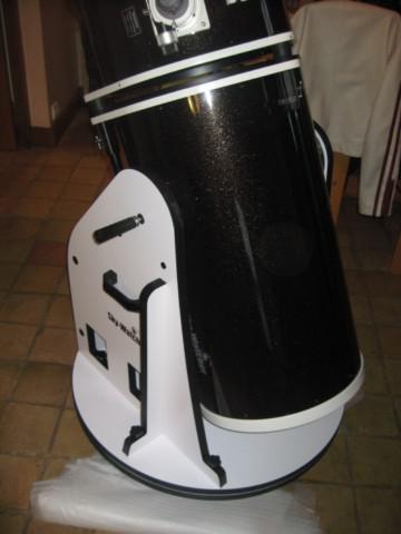

et enfin dépose du tube a vide sans le miroir sur la monture ainsi que les freins:

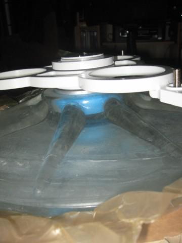

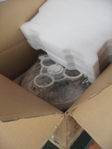

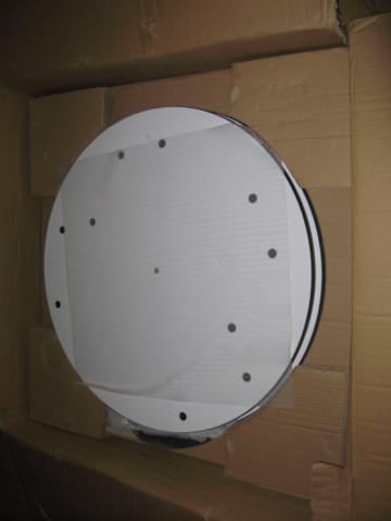

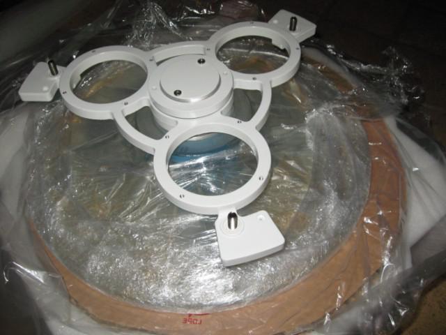

je sort enfin le mirori de son carton...
il est encore bien protége :
le bloc miroir avec son suport et sa forme bien particulière :
sera t'il retouchable si un jour je souhaite l'améliorer ??? gros plan :
l'avantage c'est que comme il est fin, il devrait passer rapidement en température ..
et enfin, je glisse le miroir et son support au fon du tube...
mes doigt passent tout juste :o
il faudra que je passe les ressorts par dessous et enfin que j'y visse les vis de réglage du primaire.
et seulement ensuite j'enlèverais les protection en plastique qui protégeaient le miroir.

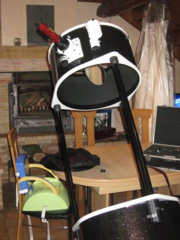

premeire collime:
je règle en premier le secondaire, avant de corriger la position du primaire.
ça semble simple....ça l'est, faudra juste que je vérifie sur une étoile et que je test la tenue de celle ci dans le temps...
premiers essais a vide pour voir l'envergure de la bete sous le regard etoné de mon fidele chien qui se demande ce que je fait avec ce nouveau telescope... :be:

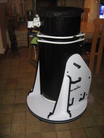

en position retractée mode D2R2:
voilou, manque plsu que deux trois étoiles quand murphy auras décidé d'aller voir ailleurs...

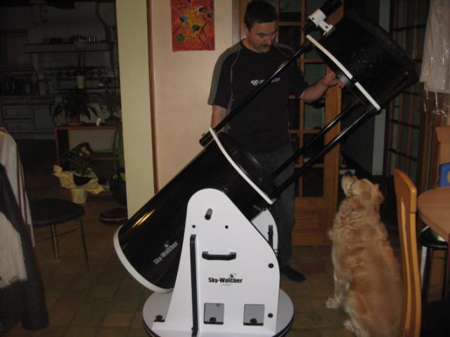

hier impossible d'apercevoir la moindre etoile dans le ciel , du coup ce matin, j'entame ma premiere baterie de test:

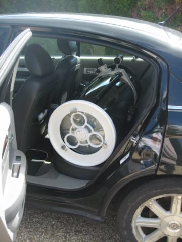

1) combien de temps pour demonter le tout ?
==>7 minutes , en faisant super gaffe.
demonter les 2 poignées freins du tube
j'enleve le tube...
demonter les 3 montant
et hop... je charge le tout...

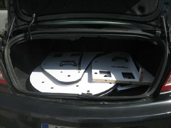

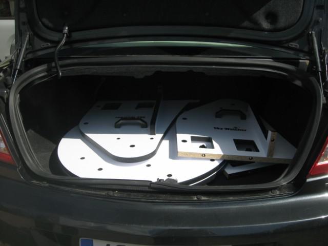

2) oui mais si t'y démonte et que ça tiens pas dans la voiture, t'est malin !
hop, le tube sur le siège arrière: (pinaise fallait ni plus large, ni plus long...sic..
j'avoue avoir eu un peu du mal pour la première fois... :confused:
la base et les montant dans le coffre ou il reste assez de place pour les valises, combinaison de ski, etc...
:be: cool tout tiens, faudra juste que je trouve la bonne technique pour rentrer le tube et ça seras tout bon !

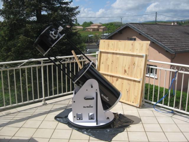

maintenant, je chronometre l'instalation sur le terrain.
mise en place d'une bache sous la base pour proteger de l'humidité
mise en place de la base
montage des 3 portants
dépose du tube
mise ne palce des freins
deplier le tube.
et hop pret a observer.

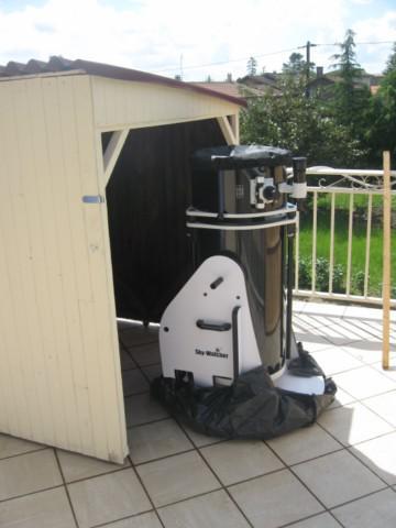

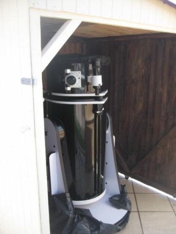

BHUBBLE II, a son empalcement poste fixe :
regardez s'il fait le fier ! :be:
BHUBBLE II rentre la tete pour passer sous son BHUBBLE-drome.
BHUBBLE II biens a l'abris:
et hop on ferme jusqu'à ce soir pour les premières lumieres j'espère...

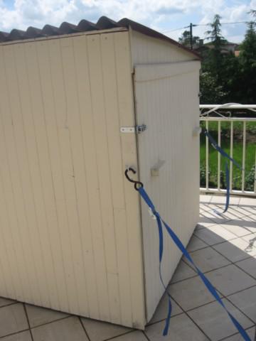

voila l'avantage ici c'est que je vais être prêt a observer en 2 minute a la moindre occasion,
mise a l'abri en moins de 2 minute pour plier le tube, ramener l'abris roulant par dessus , fermeture de l'abri et sanglage...
les démontage seront réserver aux sorties avec le club ou quand je disposerais d'assez de temps pour aller chercher des cieux plus sombre.
en attendant je me contenterais de ce qui passe au zenith pour contrer un peu la pollution lumineuse...

Sur une img on voit déjas un admirateur a 4 pattes qui ma l'air impatient
Eric

Trouves tu les fixations de la base (que apparemment tu vas devoir démonter à chaque sortie sur le terrain) assez solide et résistantes aux montages/démontage à répétition?
Arrives tu à le charger/décharger et démonter/remonter seul ?
En tout cas ça donne envie !
Et pour venir jeter un oeuil dedans ça aurait été avec plaisir merci, mais ça risque de faire un peu loing pour moi (je me trouve dans le var)... Mais si tu veux venir nous voir cet été, nous avons un super festival sur trois jour au mois d aout à rocbaron ;)
