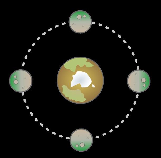

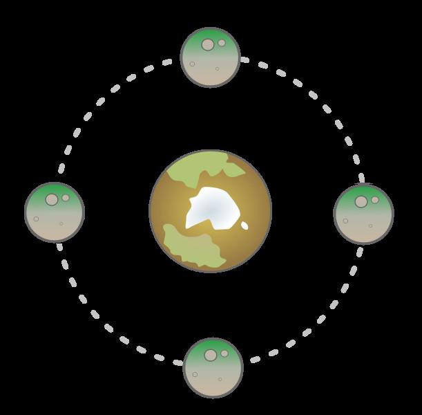

Petit point de vocabulaire :
- révolution : un objet tourne autour d'un autre (satellite et planète, planète et étoile)
- rotation : un objet tourne sur lui-même
Avec un petit dessin ce serait plus facile à t'expliquer.
Je suis reparti du schéma fourni dans l'article Wikipédia sur la rotation synchrone :
Sans rotation de la planète (sur elle-même) :
Avec rotation de la planète (sur elle-même) :
Attention, dans les 2 cas, la planète tourne forcément autour de l'étoile, sinon comme l'expliques gglagreg dans la deuxième partie de son message #6, la planète tombe sur l'étoile à cause de l'attraction gravitationnelle exercée par l'étoile sur la planète.
Comme tu peux le voir :
- sans rotation, la planète (l'objet en révolution) présente soit la face verte à l'étoile (l'objet central), soit la face grise, soit la moitié des deux. La totalité de la planète est donc exposée pareille à la lumière issue de l'étoile. Il ne peut donc pas y avoir de différence énorme de température entre les différents points de la planète.
- avec rotation, sur elle-même, la planète présente toujours la même face à l'étoile.
Dans le cas présenté ici, on est en rotation synchrone (temps de rotation = temps de révolution). C'est le cas de notre Lune et de la plupart des objets en rotation qui sont à une distance proche de l'objet autour duquel ils tournent.
Dans le cas de Mercure, la rotation n'est pas totalement synchrone, ce qui fait que la totalité de la planète voit tout de même l'étoile (il n'y a pas de face cachée).
Sur la rotation des planètes (pourquoi, comment, ...) j'ai trouvé cet article là qui est très intéressant : Formation du système solaire, origine et vitesse de rotation des planètes, en particulier ce paragraphe là sur la rotation synchrone.
Sur la rotation de la Lune, il y a aussi un dessin intéressant sur cette page là.
Frédéric

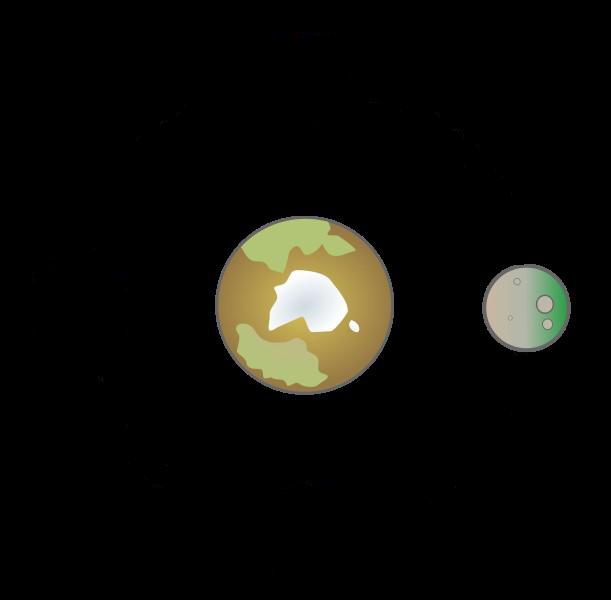

et j'ajoute que le dessin ci dessous ( en pièce jointe sur ce message #10 )
qui correspond au dernier paragraphe de mon message #6
(une planète immobile toujours au même endroit , sans aucune rotation ni orbitale ni propre )
n'est pas acceptable comme solution du problème de la gravitation .
g-
une planète immobile sans aucune rotation ni orbitale ni propre
n'est pas acceptable comme solution du problème de la gravitation.
Ah, je comprends mieux avec la phrase après ton EDIT :be: !
Je croyais que tu parlais du dessin avec rotation.
Ce que tu écris veut bien dire qu'un corps sans rotation sur lui-même n'est pas possible... cela confirme mon idée "en l'air" :).
Frédéric

d'ailleurs pour plus de clarté tu devrais ajouter au dessus des dessins du message #9
sans rotation sur elle même
avec rotation sur elle même
( ou rotation propre , ou rotation autour de son axe .... pour bien faire la différence avec l'autre rotation : celle autour de son étoile , celle sur son orbite , rotation orbitale )
on est jamais assez clair de toutes façons !
:beer:

=> commence par nous dire quel dessin (1 , 2 ou 3 ) correspond à la situation que tu imagines pour Corot 7b
comment tu imagines ce qu'il se passe entre l'exoplanète et son étoile ?
juste cela pour commencer !
oui car je crois que finalement c'est le modèle que Julie a dans la tête , ce qui explique le dialogue de sourd ....
on s'évertue à lui dire " c'est comme la lune " ; et elle n'arrète pas de dire "je ne parle pas de lune puisque ma planète n'a pas de rotation ....
On verra bien ce qu'elle en pense après avoir vu les dessins (là elle doit dormir, au Québec il est 6h du matin :)) , j'avoue que la première fois que l'on m'a expliqué que la Lune tournait sur elle-même, j'ai eu du mal à y croire.
Comme on voit toujours la même face, on aurait tendance à penser qu'elle ne tourne pas... Alors que c'est parce qu'elle tourne qu'on voit la même face !
Ben voilà, c'est fait ;) !
Invité Julie Charland
Attention, dans les 2 cas, la planète tourne forcément autour de l'étoile, Comme tu peux le voir :
