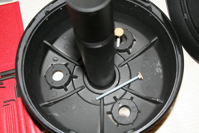

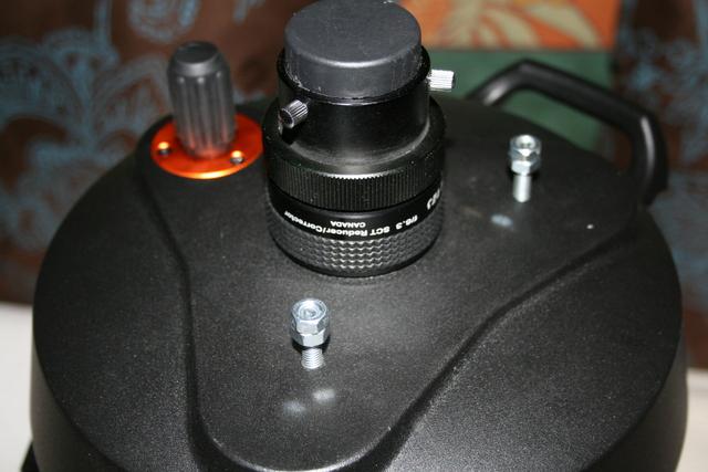

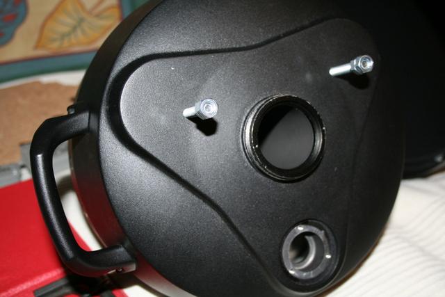

Bon j'ai passé l'AM à faire la modif de blocage.
J'ai mis que deux points, je pense qu'avec celui de la MAP ça suffira, de toute façon j'avais pas trop le choix.
Pour l'appui j'ai mis une plaquette de liège au bout de la vis. C'est à la fois assez dense et ça évite le contact direct métal-verre.
C'est pas bien violent à faire, mais par contre faut faire attention à être propre et bien enlever tous les restes de l'usinage.
Si ça marche, c'est un gros plus je pense.
Je vais d'abord essayé sans crayford mais je crains d'avoir à batailler ferme pour réussir à faire la MAP correctement, ça va se dérègler en serrant un peu les vis de blocage :confused: .
Pour l'instant ma monture est en réparation et le temps pourri...
