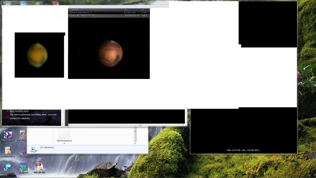

j'essaye de poster mon image à coté de l'image téhorique de Mars a 23heures TU (il était une heure du matin en fait).
