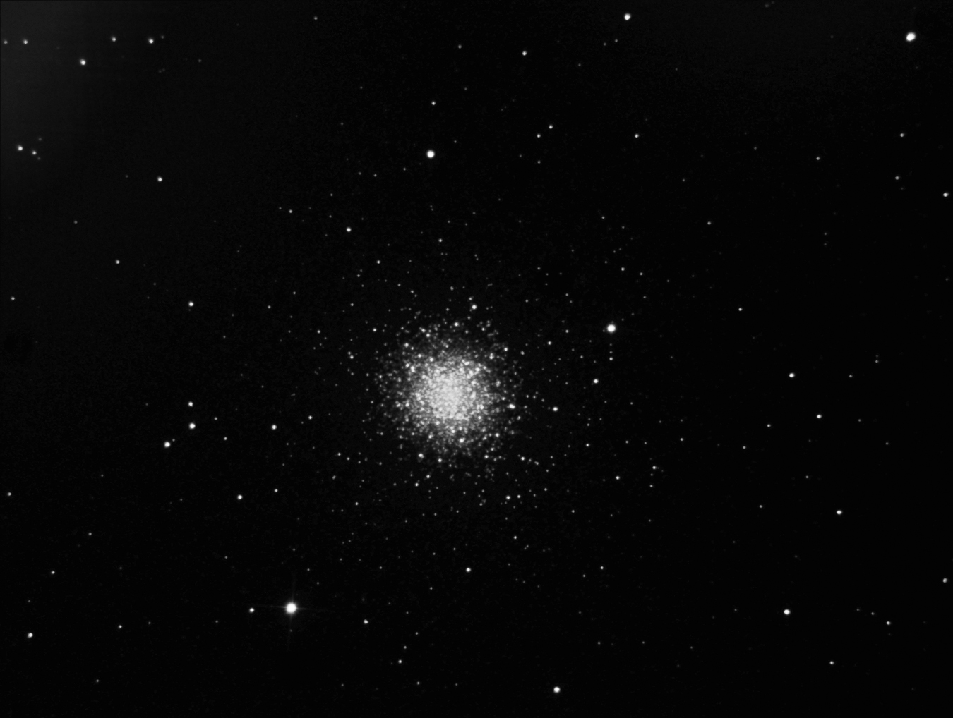

Seconde nuit de Mai (le 15), beau temps mais toujours des passages nuageux donc go les amas globulaires M3 (malgré le titre du post...) et M5 (pas fini de traiter ce dernier car j'ai tenter 2 série de poses de temps différents pour ml'entrainer à ce type de traitement))
27 poses de 60s
dark, offset et flat
Traitement DSS (j'y prends goût) et photoshop
Ludo
Modifié par galaga
Dommage pour ce lissage exagéré,car l'ag par lui même est bien,mais c'est bien m3
(intitulé).
Jean-Pierre

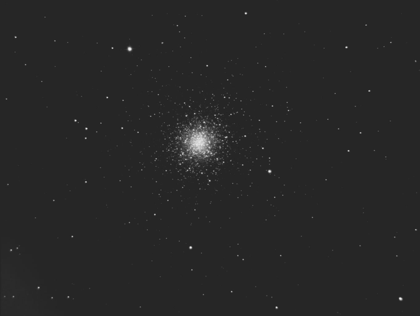

Bon avec les conseils fournis pour d'autres images...je commence à comprendre les différents paramètres de traitement et notamment Photoshop !(Merci Orionrider :beer:):
alors nouvelle version avec un fond de ciel un poil foncé mais je tenais à être plus "doux" dans le traitement.
Même prétraitement que la première....mais résultat totalement différent !
Ludo.

J'aime mieux cette version, le ciel plus foncé lui donne un aspect plus "naturel" et les étoiles alentours se dégagent mieux.
Moi aussi je préfère nettement ta première malgré le lissage.
Celle ci est à 3 en fond,trop,beaucoup trop sombre.Généralement 25 à 30.Et tes étoiles centrales ont un air de bouillie.;)
Jean-Pierre
C'est vrai, la dernière est moins lissée, mais le fond de ciel est trop sombre, avec seulement quelques nuances de gris foncé. Si tu ne le vois pas sur ton écran, essaie de régler le 'gamma' de l'écran ou le contraste au maximum. Ou alors essaie de visionner sur un autre écran. C'est incroyable comme une image peut changer d'un écran à l'autre. ;)
Pour le réglage des niveaux, le curseur du milieu (tons moyens) doit être décalé vers la gauche et celui de gauche (tons sombres) un poil vers la droite. Avant de faire le réglage, clique sur l'outil 'pipette' en mode 'moyenne 31x31'. Pendant le réglage, promène la pipette dans l'image et arrange les curseurs pour avoir un fond entre 20 et 30.
Exemple avec ce petit montage: si le curseur est trop déplacé vers la droite (je l'ai colorié en orange), la partie gauche de l'histogramme (coloriée en gris) est coupée, donc perdue. Il faut déplacer le curseur (en noir) juste assez pour 'encadrer' l'histogramme sans trop couper. L'histogramme représente le signal de l'image. Plus on le coupe, et plus on dégrade les nuances.
Sur la dernière image il y a aussi un gros halo en haut à gauche et au-dessus.
Pour obtenir un fond de ciel à 25 partout (et donc virer le halo par la même occasion) il existe un excellent tuto ici: http://www.astro.uni-bonn.de/~mischa/ps/gradient.html
Il ne faut pas oublier de diminuer la luminosité du masque avant de le mettre en mode 'différence'. Si le masque est lui-même très sombre, il vaut mieux augmenter la luminosité de l'image (image => réglage => luminosité/contraste => utiliser la luminosité existante => luminosité +25).
Perso, je passe l'outil 'pipette' en mode 'moyenne 11x11' un peu partout sur le masque. Si la valeur minimale est de 13 par exemple, je diminue la luminosité du masque (cocher 'utiliser la luminosité existante') de 10. Il faut absolument éviter d'arriver à zéro car l'information est alors perdue, exactement comme si on 'coupait' l'histogramme.
Si on descend le masque de 10, il faut alors augmenter l'image de 15 pour obtenir un fond à 25. ;)
NB: quand on parle de fond à 20 ou 30, c'est par rapport à une valeur RVB codée de zéro (noir) à 255 (blanc).
En mode 'niveaux de gris', PhotoShop affiche des %. Pour te donner une idée, 96% correspond à 20 en RVB. Un fond à 94% correspond à 30 en RVB.
En général il vaut mieux travailler une image n/b en mode RVB car le jpeg que tu vas sauvegarder à la fin sera en RVB.
Image ==> Mode ==> couleurs RVB.
Le tuto du lien et mes explications sont pour une image en mode RVB.
Modifié par OrionRider
Bonjour Ludo , fait des acquisitions avec des poses plus longues, sur lesquelles une fois stackée tu pourras coller le calque de l'amas.
Et hop encore du boulot en perspective....merci à tous pour les commentaires, je relance photoshop et continue mon aprentissage !
(heu je viens de changer d'écran et effectivement c'est noir de noir...)
@LGT150: tout à fait d'accord, j'ai fait M5 avec des poses de 120s et 60s et c'est plus facile à travailler. Mais au moins là, avec ces acquisitions très moyennes, je dois plus travailler le traitement.....

Chose promise, chose due....troisième version publiée (mais au moins 20 ème sur mon disque dur !)
Allez-y...je lâcherai toujours pas ! Si faut m'y remettre, j'y retourne.....:p
Autocritique pour commencer la bal:
fdc toujours un peu "lisse" mais pas facile de rattraper ce shoot moyen et le coeur de l'AG un peu trop atténué....
A vous ! ;)
Ludo

salut galaga tu a raison de ne pas lacher l'afaire !! la derniere est bien meilleure ;) amicalement
MErci et super la couleur.....bon pour ce procédé, je vais encore attendre un peu et profiter du mauvais temps pour reprendre quelques'unes de mes anciennes images..
Merci encore pour les commentaires et toutes votre aide.....mais ne vous inquiétez pas je reveindrai avec de nouvelles questions !
