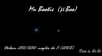

Alkalurops (m Boo) sa localisation se fait à partir Nekkar (b Boo) et de Delta Bootis (d Boo), disons qu’elle forme le troisième angle d’un triangle vers l’Est.
Etant déjà visible à l’œil nu je la pointe au "trouveur’’ point rouge et directement au Nagler de 13 (96X) je vois très clairement les deux principales composantes dont la plus lumineuse (mag 4,3) est carrément bleutée et son compagnon (mag7,0) distant de 107’’ d’arc est plutôt blanc, je passe à 149x (Nilta 9mm) qui ne donne rien de plus, alors je pousse à 150X (Nagler de 5mm) et là, surprise une troisième étoile (mag 7,6) distante de 2’’ d’arc est collée à l’étoile blanche de mag 7,0, mais attention pour l’observer, il faut avoir un diamètre conséquent, une collimation aux petits oignons, un bon oculaire, et un ciel qui ne turbule pas ! ;)
Du coup,je lui consacre un croquis à l’arrache:

Super CROA, Dédé ! J'ai beaucoup aimé les quelques doubles du Bouvier observées samedi, et je suis bien content de t'avoir motivé pour la surprenante Alkalurops !
Merci Vakoran, le pire c'est que je l'avais déjà observé dans le passé mais ignorant qu'il s'agissait d'une triple, je ne l'avais pas poussé à fond :confused:
