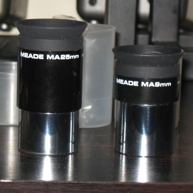

Je possède une petite lunette Meade 80/800 avec un oculaire de 25mm et un de 9mm.
Que me conseillez vous avec un budget maxi de 50€ ? barlow ou oculaire ?
Un oculaire a 50€ sera de meilleur qualité que les miens ??? si oui quelle taille me conseillez vous ?
Je penche plus pour une barlow x2 car je me dis que c'est comme si j'achetai 2 oculaires .
La question :mes oculaires sont ils assez bon pour supporter une barlow x2 ?
Merci d'avance pour vos réponses
