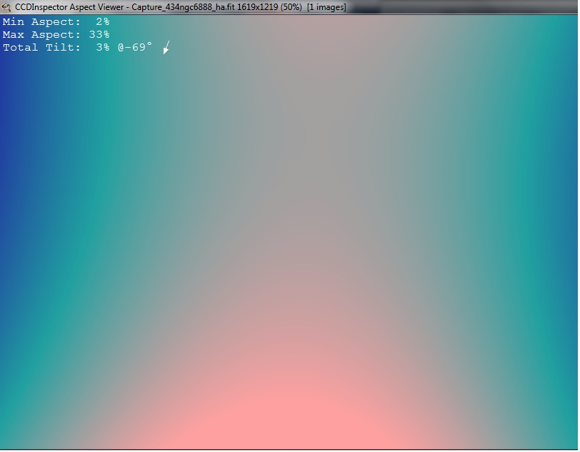

et si tu peux me dire à quoi correspond le tilt ? (j'ai déjà vu souvent parler de ca sans savoir ce que ca voulait dire lol)
voila je viens de regarder sur ccd inspector et voici le résultat d'une brute :
peux-tu me dire ce que cela signifie (à part qu'il y a un soucis lol)
En fait le dégradé de couleur donne la "force" d'un problème. En gros plus c'est bleu, plus la "déformation" est importante. Vu la forme sur une brute il y a un léger tilt en haut à gauche mais aussi peut-être un peu de coma ( je ne suis pas spécialiste de CCDins).
Le tilt pour simplifier, c'est le fait que ton capteur n'est pas perpendiculaire à l'axe optique. Du coup une zone de ton capteur sera focusée (au centre par exemple) mais la zone à droite serait en extra-focus et la zone à gauche en intra-focus.
ok merci, donc en gros je me sers de ccdins pour tester mes réglages pour amener le plus de rouge partout si j'ai bien compris
En fait je me suis trompé de couleurs... Plus c'est rouge plus le défaut est visible. Du coup je me demande si ta map était ok ?
Le mieux pour vérifier c'est d'essayer de prendre un champ d'étoiles en pleine voie lactée avec une pose pas trop longue mais surtout sans objet et de le repasser dans CCDins.
ok :) je m'en suis douté car j'ai fait des tests et plus c'était rouge plus mes images étaient déformées.
