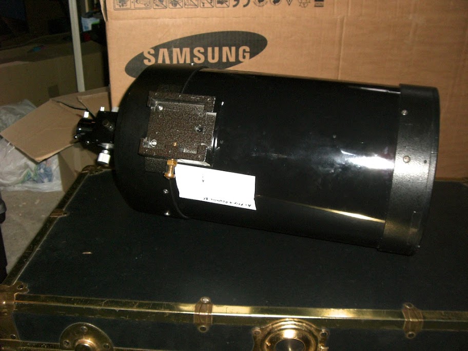

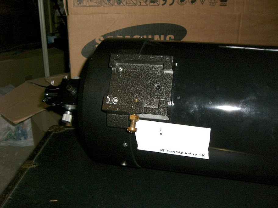

J'ai un C8 ancien modèle, et une monture GPDX.
Le problème est que sur le C8, j'ai une queue d'aronde femelle, et sur la GPDX ... bin pareil, queue d'aronde femelle.

"Le problème est que sur le C8, j'ai une queue d'aronde femelle"
Que veux tu dire par là ???
Aurais tu une 'chtite photo de ce C8 contre nature ??
BGI

Maintenant il faut les perçages existants, mais il semble bien qu'il y ait 2 filetages à l'arrière et un seul plus gros à l'avant. Donc ça ressemble fort aux queues d’arondes existantes. Restera peut être à trouver les bonnes vis qui sont au pas impérial.
Mais question bête : est ce que cette queue d'aronde femelle n'est pas sur le dessus du C8, pour monter un deuxième instrument en parallèle?
Oui il y a bien 2 vis (format US) à l'arrière qui maintiennent l'actuelle queue d'aronde "femelle" (je ne sais pas si c'est le bon terme) et une vis à l'avant.
Ce qui m’inquiète le plus c'est l'écartement des 2 vis arrières. Il faut que la queue d'aronde mâle soit compatible avec cet écartement.

selon l'age des C8, il y a 2 écartements possibles, et sur les anciens c'est trop large pour mettre directement une queue d'aronde vixen... en fait c'est fait pour les queues d'aronde
losmandy (qui sont nettement mieux ceci dit, mais une platine losmandy sur une gpdx
c'est peut etre un peu trop).... donc faut bricoler. Si tu as des sous Le Telescope à Paris (medas en fait) peut te faire une solution, sinon tu fais une petite piece de raccord...
déjà mesure l'écartement entre les 2 trous sur le C8, et compare à la largeur d'une queue d'aronde vixen, tu seras vite fixé...

J'ai démonté la queue d'aronde "femelle" pour mesurer l'écartement des 2 vis arrières. J'obtiens environ 45 mm.
Ça doit faire du 1,75 pouce (~44,45 mm)
Quelqu'un peut-il me dire si cela correspond à l'écartement des vis sur un C8 "Moderne" ?
La petite base d'une queue d'aronde Vixen fait dans les 37mm. Donc une queue d'aronde pour C8 est forcement spécifique. Mais si ça se trouve, mon C8 n'est pas si vieux et toutes les queues d'aronde vendue pour C8 passeront bien.

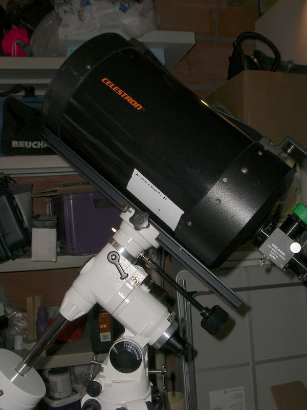

Je possède un C8 orange de 1990 (ou 89) et je me suis posé la question il y a quelques années pour monter ce tube sur une EQ6.
J'ai utilisé 2 queues d’aronde style Skywatcher dont j'ai rajouté 2 petites équerres sur un côté (côté PO).
La queue d’aronde orange sert à monter le tube C8 et la queue d'aronde noire pour mettre les accessoires (démontée maintenant)
Quelques photos sont plus parlantes
http://www.astrosurf.com/costi/C8%20&%2080%20ED%20sur%20EQ6/C8%20&%2080ED%20sur%20EQ6%20Goto%20_03.jpg
http://www.astrosurf.com/costi/C8%20&%2080%20ED%20sur%20EQ6/C8%20&%2080ED%20sur%20EQ6%20Goto%20_04.jpg
http://www.astrosurf.com/costi/C8%20&%2080%20ED%20sur%20EQ6/C8%20&%2080ED%20sur%20EQ6%20Goto%20_05.jpg
http://www.astrosurf.com/costi/C8%20&%2080%20ED%20sur%20EQ6/C8%20&%2080ED%20sur%20EQ6%20Goto%20_07.jpg
Cordialement Pascal

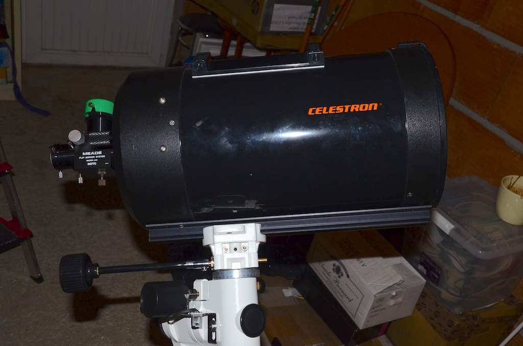

Finalement, j'ai trouvé une queue d'aronde "Universelle" pour C8/C9/C11 chez Baader.
L'avantage, elle est "trouée" de partout donc un trouve forcement son bonheur ! :)
L’inconvénient : comme elle est prévue aussi pour un C11, elle dépasse du C8. Mais ce n'est pas gênant du tout pour l'observation.
Voilà donc le C8 avec sa nouvelle queue d'arronde :
Merci à tous pour votre aide.
Fred

Salut
Un coup de scie a métaux , suivi d' un coup de lime pour ébavurer , ça serait plus esthétique ;)
Oui, je le suis dis, mais finalement à l'usage, j'ai utilisé ce petit appendice pour orienter le tube. Donc il a sa petite utilités quand même ! :)
Je pense quand même l'enlever à terme. Ce sera toujours un peu de poids de gagné !
Mais comme c'est le C8 du club, faut que j'en cause au Président avant quand même ! :D
gaffe aux arrêtes vives dans le noir, de ne pas se faire mal avec...Par contre elle est super rigide et légère : elle est creuse et un seul bloc, pas de pièces intermédiaires.
Remarque très pertinente !! Surtout que c'est le C8 du club, donc potentiellement utilisé en groupe.
Je l'ai donc découpé et ébavurer comme il faut. Le résultat est propre !
Et puis j'ai gagné un peu de poids ! :D
Fred
Fred
Nickel ;)
