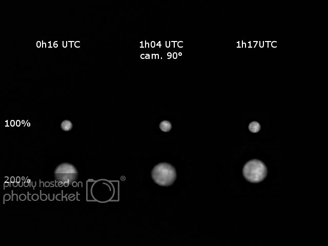

Cette nuit j'ai passé mon temps à tester des réglages différents sur Uranus.
Le mieux que j'ai trouvé avec ma caméra (IDS Ruby) est de faire des expos à 200ms gain à fond et un peu de gamma.
Avec des expos de 400 et plus j'ai eu pas mal de flou cette fois, et le bruit thermique de la caméra augmente vite, même si on utilise des dark le signal souffre.
Voici la planche. Nord en haut et droite à... droite. La première est faite avec la caméra horizontale (+- une dizaine de dégrées), pour la deuxième la caméra est tournée environ 90° à droite, et la dernière est de nouveau horizontale.
Traitement dur notamment pour le contraste. Peu de denoise pour tout garder.
Ce n'est pas super beau mais pour moi la zone un peu plus brillante à gauche, puis la zone sombre et la zone lumineuse de droite tournent avec la caméra.

Ben voilà, ça y est, je crois que le pari est gagné ! On voit bien la zone sombre se déplacer pendant la rotation de la cam. même s'il y a beaucoup de bruit, il n'y a pas de doute, hé ben Bravo Flavius ! :) C'est plus flagrant sur la version 100%.
Salut Flavius,
Tu as brillamment relevé les défi.
Les différentes nuances sont bien là, avec la rotation de la caméra ça ne fait aucun doute.
Pour un 250mm c'est remarquable.

Bravo Flavius, je pense aussi que tu as attrapé la bande blanche et donc le pôle plus sombre d'un côté et le reste de la planète de l'autre
Pour la présentation de tes images et pour confirmer un peu plus les détails, il faudrait que tu mettes également l'orientation de ton image : as tu fait un filé ou en poussant les curseurs vois tu des satellite ? ce qui permettrait de positionner le Nord ...
Bizarre que l'image ne tienne pas à 400 ms avec l'IDS : tu étais là aussi avec un gain à fond ??
C'est dû à ta monture le flou ? ou à la turbu ?
En revanche, je pense que retirer un dark va dégrader les choses en planétaire .. en tous cas je n'ai jamais eu de meilleurs résultats avec que sans

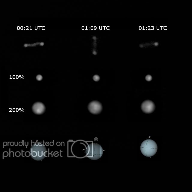

J'ai fait un traitement plus humain, on a moins de détail mais moins de bruit aussi.
Je dirais que les photos 2 et 3 présentent des réels détails due aux bandes et aux pôles.
J'ai fait une planche complète avec orientation etc.
Et j'ai mis les heures au milieu de la capture pas au début.
Sinon, les captures sont d'environ 3000 images dont 2500 gardées.

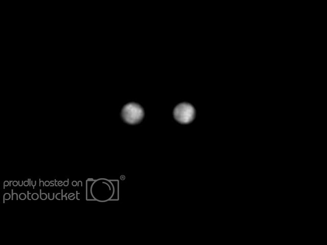

Ayant du mauvais temps, j'ai refait le traitement des images du 01/09 cette fois avec un masque flou sous Iris (params 1.5 et 25) puis un denoise et une augmentation du contraste.
Du coup je pense que c'était bon aussi :)
Image à 200%
