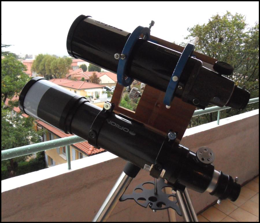

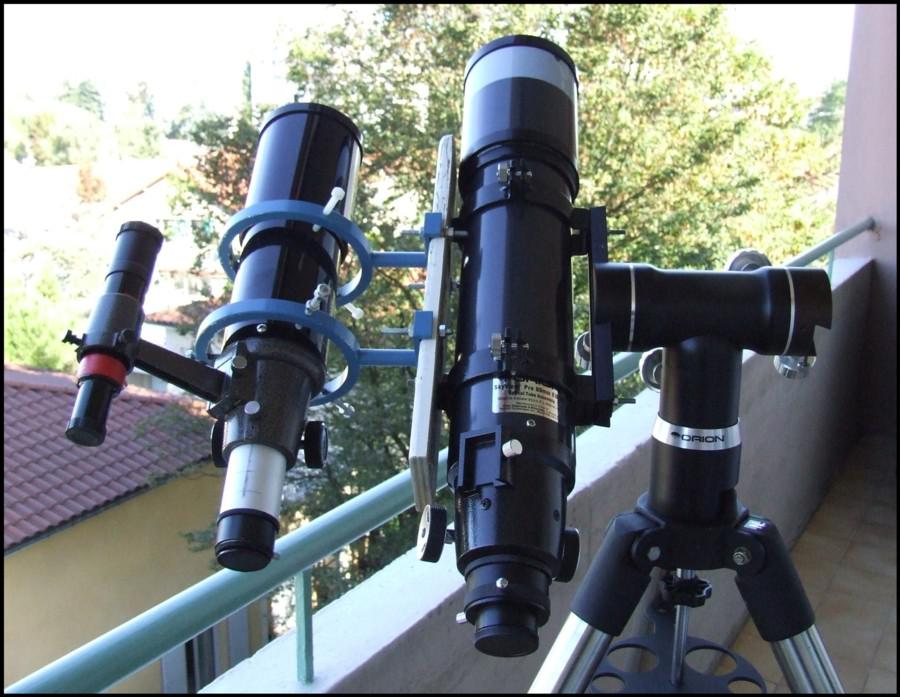

J’avais d’abord fabriqué un support comme ça (porté là par une azimutale mais l’équatoriale est une Atlas EQ-G) :
Mais vu le porte-à-faux induit j’ai refait un support comme ça :
La prise en main du Synguider a été un peu laborieuse mais finalement ça a marché à peu près. J’ai fait des poses de 77s, ce qui m’aurait donné un certain pourcentage de déchets sans autoguidage. Là ça semble bon.
Mais j’ai un souci : à l’empilement des images DeepSkyStacker me donne des petits décalages de 2 à 4 pixels au maximum alors que je pensais qu’une série d’images faite en continu sans toucher à rien serait alignée au pixel près.
D’abord je me suis dit qu’une flexion différentielle n’a pas de raison de se produire entre 2 prises et que ça serait sensible sur une image individuelle. Et puis j’ai vérifié plus soigneusement mes brutes : il semble bien que certaines images comportent un léger allongement des étoiles. Mon support bois un peu brut doit jouer, ou les vis nylon qui tiennent la lunette guide en tête, ou n’importe quoi d’autre d’ailleurs :(. 4 pixels (cumulés) au foyer de la 80ED ça ne fait quand même que 25 microns mais…

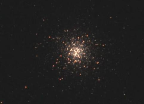

Un crop 100% sur M13 ; 20 poses de 77s :

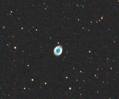

Un crop 100% sur M57 ; 15 poses de 77s :

Salut : il me semble qu'il pourrait y avoir des flexions : le système des anneaux et des vis (plastiques ou autres) me parait vraiment peu rigide. Il y a une fixation pour chercheur sur l'orion 80 ED : tu pourrais essayer de guider sur le chercheur : plutôt un 8x50. Ca dépend aussi de la sensibilité du synguider mais le chercheur a un F/D de l'ordre de 4 me semble-t-il (contre 5 pour la lunettte guide). On peut guider avec un chercheur jusqu'à 1000 mm. En plus, ça allège considérabement! Sinon, je ne connais pas le synguider. Cordialement, Pierre
Hello !
Alors le SG sur un chercheur, tu peux oublier. Il y en a qui ont essayé, ils ont eu des problèmes ;-)
Plus sérieusement. Ton décalage, il est progressif ? C'est a dire que quand tu passes d'une brute à l'autre les étoiles se décalent progressivement dans la même direction ? Si c'est le cas, c'est un problème d'équilibrage et de MES. Ca ne vient pas du SG à priori.
Ensuite oui, je trouve que ta bricole en bois, bien qu'intéressante, n'est pas suffisamment rigide amha. C'est pas pour rien que les revendeurs nous fournissent des platines doubles super cheres et super lourdes ;-)
Perso, j'utilise une config similaire (le SG maintenant remplacé par un Lacerta Mgen), avec une 80/400 en lunette guide (je vais tester avec mon Equinox pour voir si ca passe mieux). Le tube est un RC8. Perso, les seuls moments ou j'ai eu ce genre de problème, ca venait d'un manque d'équilibrage.
Pour la fixation, j'ai une platine double et une platine micrométrique pour la lunette guide. Les anneaux, c'est vraiment trop prise de tête, et trop fragile question flexions.

Tu as sûrement raison concernant le manque de rigidité de ma "bricole":)
Mais comme je n'envisage pas l'achat d'une platine très lourde et très chère dans l'immédiat je vais commencer par améliorer l'existant. Je viens de supprimer la longue tige entre anneaux et platines, en fait une grosse vis avec une entretoise autour.
J'ai mis des vis nylon sur un des anneaux pour empêcher le glissement de la lunette. Ces vis restent serrées et je règle l'orientation sur les vis métalliques. Les vis nylon jouent le même rôle que le joint caoutchouc sur les chercheurs chinois, elles donne la petite souplesse nécessaire à la rotation de la lunette guide. Mais c'est vrai que c'est un point faible.

Je serais toi je referais une bricole similaire, mais à pase de plaques en alu épaisses...
Ca limitera deja pas mal les soucis de flexion.

Je vois sur cette deuxième photo que tu as réduit le porte à faux, mais le bois ne me plait pas trop, j'opterais pour de l'alu de 5mm au moins.
Mais à mon avis, il est encore important à cause du chercheur. J 'essaierais de fixer celui-ci non pas sur la lunette guide mais sur l'imageur.

Je peux éventuellement essayer de renforcer mon bout de contreplaqué avec de la cornière alu, ça restera léger. Mais le point le plus sensible, à mon avis, c'est la fixation de mon embase en CTP sur les anneaux de la lunette. Les anneaux sont trop souples.
Une solution serait de faire porter mon embase directement sur le tube de la 120 par l'intermédiaire de découpes en contreplaqué, ou même simplement sur 2 génératrices (ma platine aurait alors la forme d'un U venant s'appliquer sur le tube). On verra à l'usage.
c'est un point essentiel.
Ton chercheur est trop excentré par rapport à l'imageur. Il faut impérativement minimiser les flexions.
Le mien est fixé sur le tube imageur (ED80) et je l'utilise pour faire le go to (il est réticulé éclairé).
