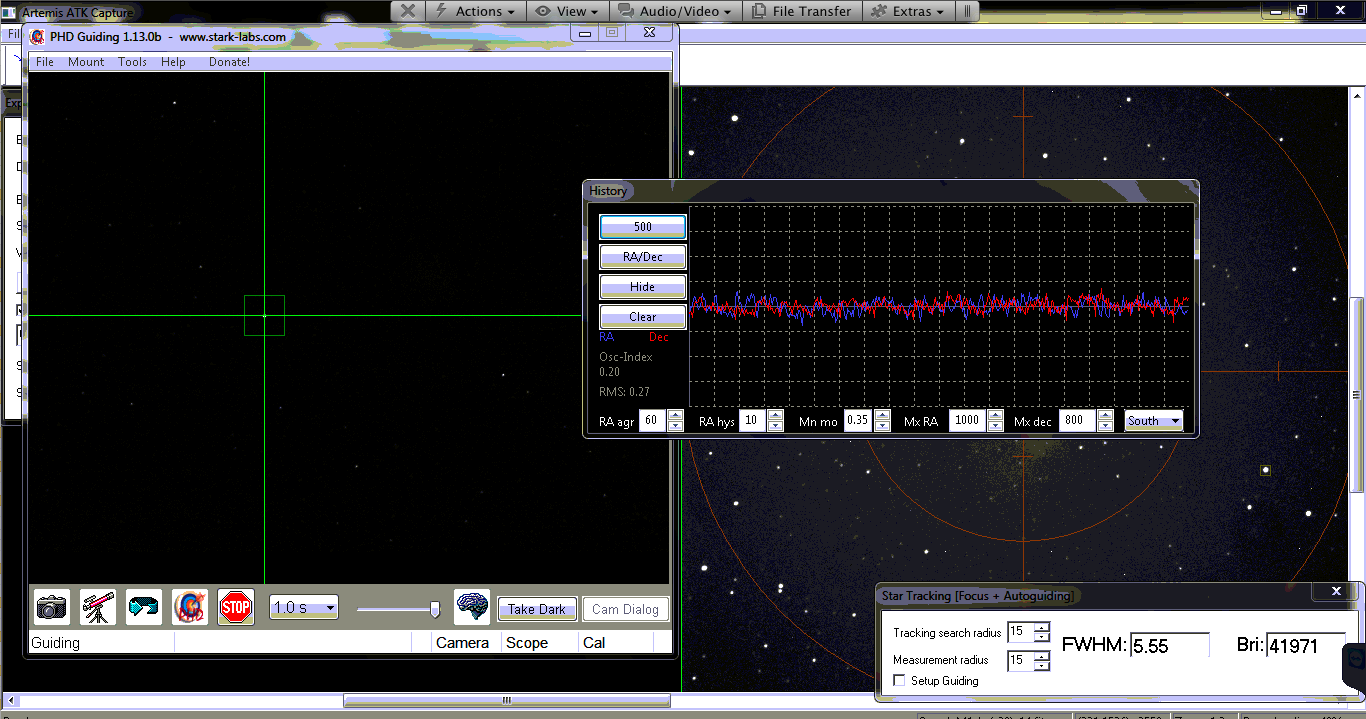

Après un petit incident technique sur le secondaire de mon fidèle C9, je l'ai remis sur pied et j'ai profité de cette nuit très opaque à cause d'un voile en haut altitude pour améliorer le guidage et faire quelques tests.
CGEM chargé à 19kg + 13,5kg de contre-poids:
- Le PEC mesuré sur ma monture donne une erreur de 18'' crête à crête avec une gueule assez bizarre (je l'ai fait et refait pour être certains, tjs pareil):
- Après correction du PEC et avec un très léger déséquilibre en DEC (en avant) pour éviter que le jeu de l'axe en DEC ruine le guidage, les résultats sont bien meilleurs.
Je ne pense pas pouvoir guider mieux que +-0,7'' (j'ai tout essayé...):
A vu d'oeil, une moyenne de 1 pixel crête à crête échantillonné à 1,38.
Stable toute la nuit, aucun problèmes (ça arrive parfois aussi :) )
La FWHM à F10 (ciel voilé) passe de 5,35 (pose de 20secondes) à 5,5 (pose de 3min), mesurée avec Artemis Capture.
Les étoiles sur une pose de 5min de M1:
Loin de moi l'idée de venter les mérites du CGEM, le jeu en DEC est impinable et ruine beaucoup de sa qualité.
Mais avec un peu d'effort on peut quand même la dompter et arriver à faire des choses pas mal (la suite nous le dira)...
A noter que les améliorations du CGEM sont aussi possible (faut que je retrouve le lien du site, j'éditerai).
White-Sky, je suis curieux de voir les courbes de guidages sur l'EQ6 pour comparer.
Et bravo pour guider à 0,30'', ca doit faire plaisir.
Bon ciel à tous ! :)

Non , là les qualités de ta monture sont incontestables :), un guidage à 0.7" sera suffisant pour avoir des étoiles ponctuelles avec une ccd, dans la théorie, puisqu'en pratique la turbu va niveler. Donc en tous les cas je te remercie de cet apport significatif, vu qu'il me semble que tu es le premeir à poster une courbe de guidage sur cette monture.
Si je puis te donner un conseil, trouve le logiciel Pecprep sur internet (yatouskifopourlastro me semble être le site), car il permet de visualiser les fréquences des principales erreurs et, en fonction de ta monture, de déterminer quel élément pose problème. A toi ensuite de le changer. C'est ce que j'avais fait pour la mienne, et au final... J'avais tout changé :be:
