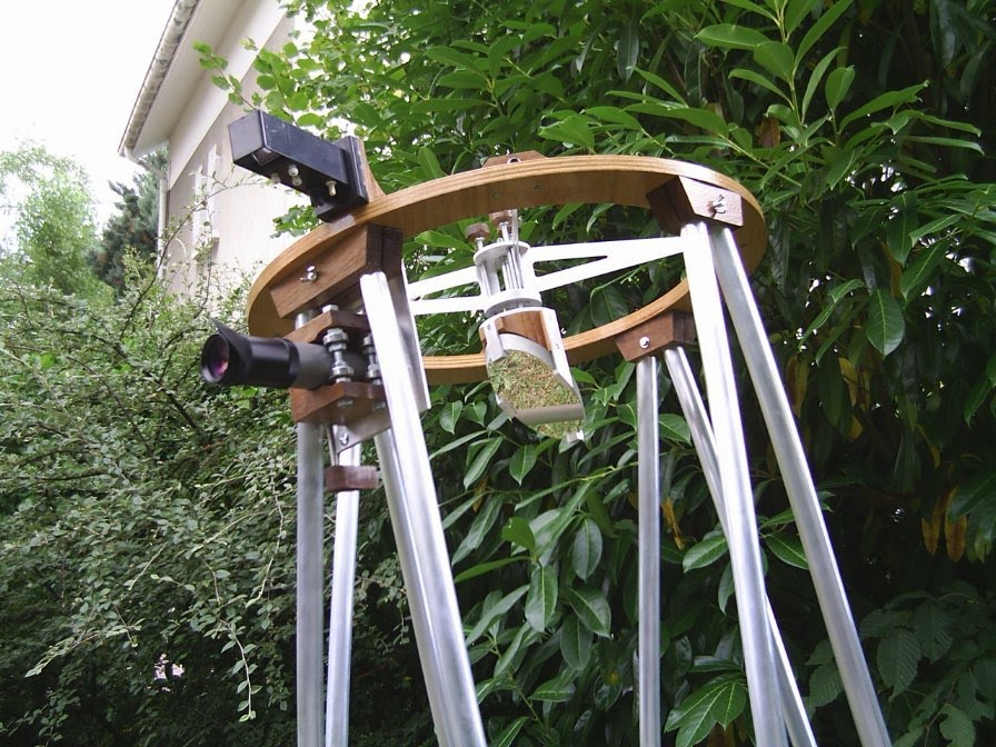

Et si tu te le fabriquais ? :)
Tu te souviens du PO "crayford du pauvre" que j'ai réalisé sur mon tout premier 400 perso ? cela fait 7 ans que je l'utilise avec bonheur...
4 roulements de rollers, un bout de tube PVC, une petit bague pour arriver exactement au 31,75, et voila!
( et c'est directement inspiré d'un autre bricoleur du 71, Yves Louhmeau...)

C'est du tube PVC gris que l'on trouve dans les brico, comme tu le vois sur la photo.
Pour le raccord, le mieux est d'avoir une bague pile poile. Je peux te la faire, si tu veux.
C'est vraiment simple à faire:
Les roulements de roller chez Decathlon, 7 euros les 8.
Deux tiges filetées et les écrous.
Une tige fine pour l'entrainement
Le corps en bois, soit un seul gros morceau comme sur le mien, soit 3 morceaux collés pour faire un U.
La pression sur le tube se régle en réglant l'écartement des 4 roulements.
En moins d'une heure, c'est fait. Et tu economises tes sous pour un oculaire que tu ne peux pas fabriquer...

J'aurai juste une question, quel tirage faut-il en moyenne pour ne pas que sa flanche trop si l'ont sort trop ?
Il y a environ 35 mm entre les oculaires les plus rentrants et les plus sortants. Il faut s'arranger pour les oculaires les plus rentrants soient presque au raz du corps du PO. Comme cela, tu minimises le porte à faux.

Une question: comment se fait l'entrainement? Je vois une tige avec un levier : est. Ce que la tige roule sur le tube comme un crayford?
Une idée : utiliser du PTFE/teflon en ruban style glisse meuble à l'oposé des roulement?
Cela ne servirait à rien . l'appui se fait sur les roulements d'un côté et sur l'axe de commande de l'autre .
Si les tiges filetées portant la paire de roulements sont suffisamment écartées, le tube doit être bien maintenu .

Super réalisation .
Simple et accessible à tous sans outillage spécifique et qui doit en plus être très stable et précis .
Le style convient parfaitement à l'esprit Dobson, je trouve .
Bravo .

Votre porte occulaire me plait .Je suis justement en train de transformer mon telescope en Dobson en me posant la question du porte occulaire .Comment fonctionne-t-il , en particulier comment se fait déplacement du tube .Je ne vois aucune crémaillère .Auriez-vous quelques shémas ?.
Autre question , la plaque support semble être en porte à faux .Cela ne pose-t-il pas problème ?:b:
